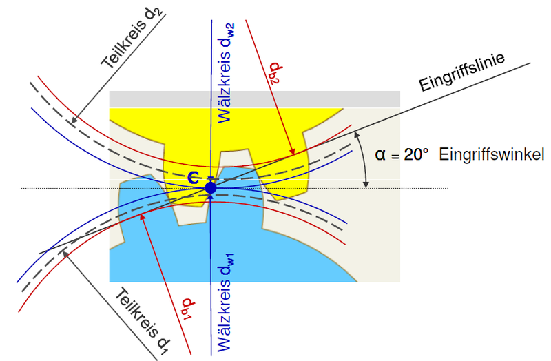

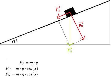

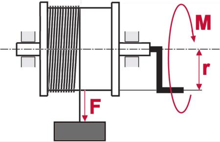

Ich kann eine solche Berechnung der Lasten am Lager nicht durchführen. Deswegen hätte mich eine solche Berechnung auch brennend interessiert! (Für beide SKF Rillenkugellager: Antriebswelle und Hauptwelle).
Das ist einfach! Supi Goooooogle
z.B. so...
Quelle: frustfrei-lernen.de
Da die Zahnräder ja bekanntlich ineinander laufen reicht es den Winkel des Antriebsrades der Vorgelegewelle zu messen. Ein einfaches Geodreieck reicht. Auf Minuten und Sekunden müssen wir denke ich nicht rechnen. Es geht hier um eine Tendenz und nicht um die genaue Berechnung eines neuen Getriebes oder? Ich denke die Ing. bei Nissan haben das bereits erledigt. Meß so genau es geht! Ein Foto ist denkbar ungeeignet da sich durch die Kameralinse verzerrungen ergeben. Wie sollte ich das denn vom Foto abmessen??? Was meinst Du? Geodreieck an den Bildschirm halten? rotfl
Es müsste dann auch noch der Wirksame Radius des Antriebsrades gemessen werden um einigermaßen genau die anliegende Kraft an der Zahnfanke zu berechnen.
Quelle: http://www.kfz-tech.de/Formelsammlung/Drehmoment.htm
Das währe der Halbmesser bis Mitte der Zahnflanke. (Wälzkreis)
Quelle: http://www.km.tu-berlin.de/uploads/media/KoWe-06-Zahnraeder.pdf
Bei dem Rest wie Reibung usw. sind wir großzügig und rechnen zu ungunsten der Lager. Nicht das es später heißt es lag an der Berechnung und in Wirklichkeit hätte das Lager viel höhere Kräfte aushalten müssen. Nööö
Zu guter letzt fehlt mir dann noch das Drehmoment Deines Motors.

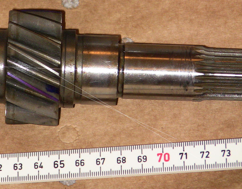

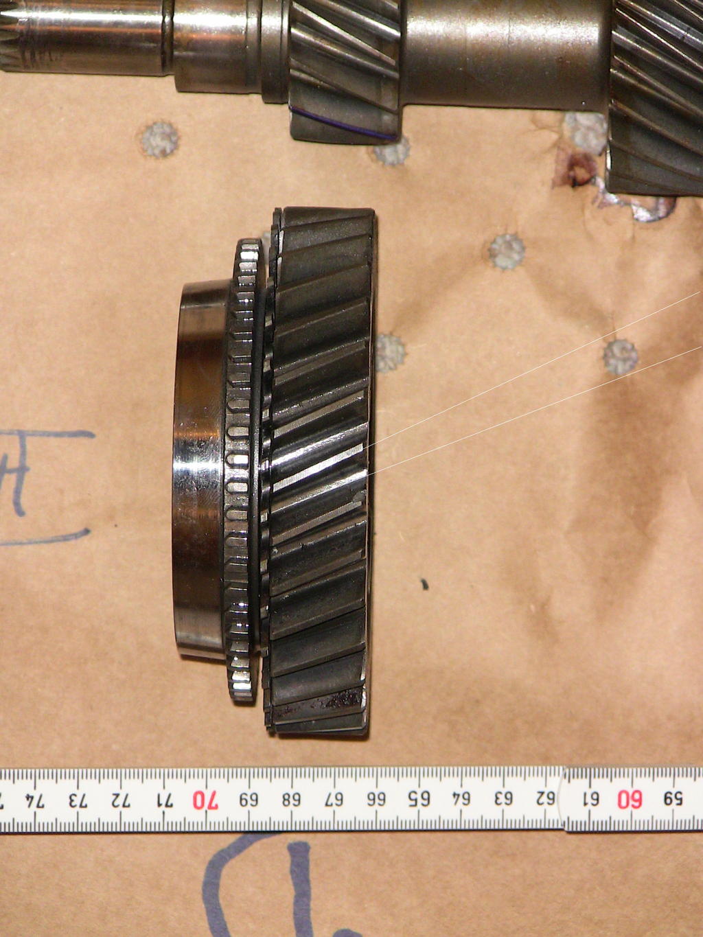

Andreas T
BeitragVerfasst am: 01.10.2012 00:04:28    Titel:
Winkel der Schrägverzahnung, zur Achse gemessen:
Zahnrad C, kleines, erster Gang, Vorgelegewelle
Zahnboden: 23°
Zahnspitze: 28,5°
Zahnrad D, großes, erster Gang, Hauptwelle:
Zahnboden: 27°
Zahnspitze: 22,5°
Die eingezeichneten Linien in den beiden angehängten Fotos wurden
von mir vermessen.
Ich habe versucht die Fotos senkrecht aufzunehmen.
Die Winkel der beiden unabhängigen Fotos und unabhängigen
Messungen stimmen ganz gut überein, ich hoffe, die Genauigkeit
genügt.

Nun schauen wir was effektiv an den Zahnflanken wirkt:
F = M : r = 442,32Nm : 0,0523m = 8457,36N
Jetzt noch die Kräftezerlegung und wir haben es:
Als Winkel nehmen wir mal den schnitt von Zahnrad C, Vorgelegewelle Zahnboden: 23° Zahnspitze: 28,5° an.
Das sind dann bei 4mm, die wir ja bereits für den Wälzkreis angenommen haben, ca. 26°.
Ich rechne an dieser Stelle der Einfachheit halber gern mit einem einfachen Dreisatz. Wenn wir davon ausgehen das bei einem Zahnwinkel von 90° 100% der Kraft in Radialrichtung wirkt, berechnen wir einfach wieviel Prozent sind denn unsere 26°.
Also
26° * 100% : 90° = 28,89% Damit wirken 28,89% von 8457,36N = 0,2889 * 8457,36N = ca. 2443N in Axialrichtung und damit auf das Hauptlager (Rillenkugellager) der Hauptwelle.
Um es ganz genau zu haben müsste hier natürlich noch wesentlich mehr berechnet werden. Grade die Reibung an den Zahnflanken ist hier nicht zu unterschätzen. Für eine Tendenz dürfte es jedoch ausreichen. Ja
Das NP231 hat im Gegensatz zu Nissan (2:1) eine Untersetzung von 3:1 und in Kombination mit den manuellen Vorderradnaben kann ich jetzt meinen Anhänger mit 2,5 km/h im Standgas rangieren: Ein Traum!
