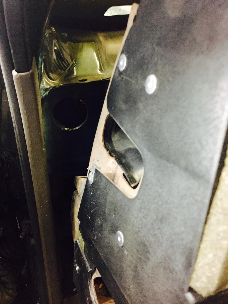

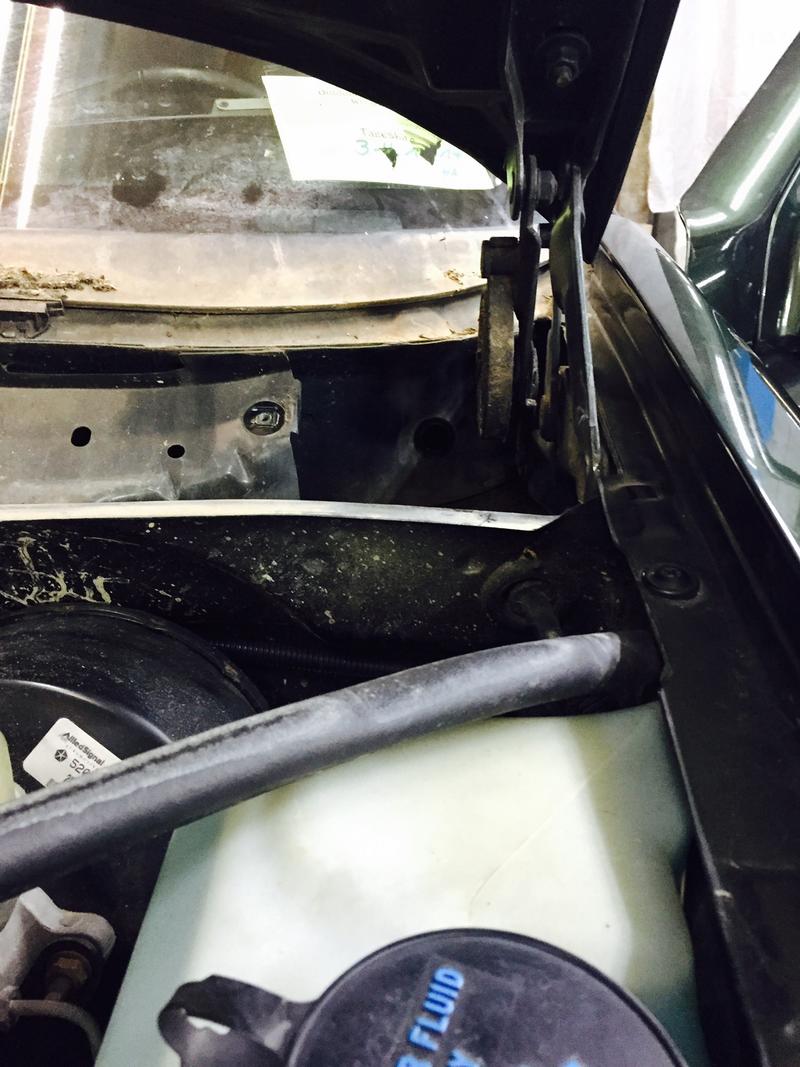

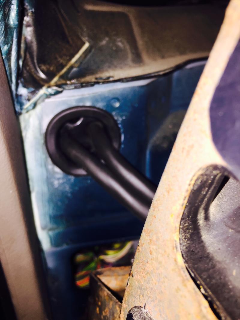

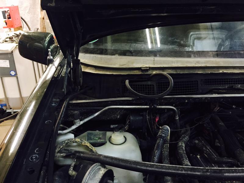

ich habe das Wochenende mal wieder sinnvoll genutzt und ein paar Kabel durch meinen Grand Cherokee gezogen. Nee, oder? Ich wollte eigentlich nur schnell 2 Kabel für Strom/Schalter usw. in den Innenraum legen, als Vorbereitung für zusätzliche Beleuchtung und für den Kompressor. Ich habe sowas schon oft gemacht, aber so eine Armaturenbrett- Konstruktion habe ich noch nicht gesehen. Ich habe ewig gesucht um 2 Kabel halbwegs vernünftig nach innen zu bekommen. Im Endeffekt habe ich dann ein Loch in den Kasten hinter dem Armaturenbrett gebohrt und eine Gummitülle eingesetzt.
Die Kabel habe ich dann durch den Kasten geführt und durch die vorhandenen Tüllen gesteckt.
So ein zugebautes Auto hatte ich noch garnicht in der Werkstatt.

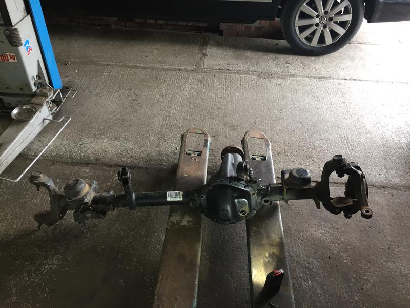

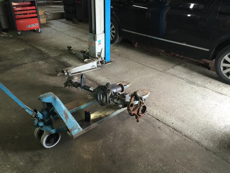

Ich habe mich jetzt für die Rubicon Achsen vom JK entschieden und kurzerhand schonmal eine gebrauchte Vorderachse erstanden. Da ich ab und an darauf hin gewiesen wurde das die Sperren vom TJ nicht so toll sind und die Vorderachse, bis auf R&P auch nicht besser ist wie meine Dana 30, hab ich mich dagegen entschieden.
So jetzt bin ich am überlegen wie ich weiter verfahre. Bei der Achse fehlen die Steckachsen, Achsschenkel, Radnaben und Bremsen. Ich möchte die Achse mit Sleeves und Truss verstärken.
Ist es möglich die JK Achse auf TJ Abmasse zu kürzen? Wenn der Durchmesser der Rohre passt könnte das doch gehen. Ich frage weil ich dann Achsschenkel, Radnaben, Bremsen und Felgen komplett von mir übernehmen könnte und durch die Axle Sleeves habe ich eine optimale Führung und Stabilität?
