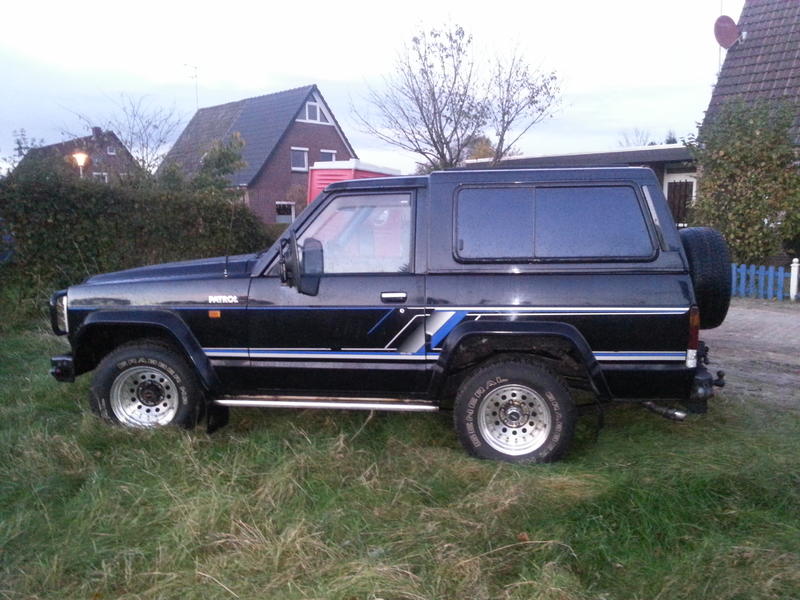

Das ist er im "Rohzustand":
Der Michelinmann war als erstes dran...

Schönes Auto,
und auf den ersten Blick gar nicht sooo schlecht, aber ich weiß, der Zweite Blick ist da
leider entscheidend.

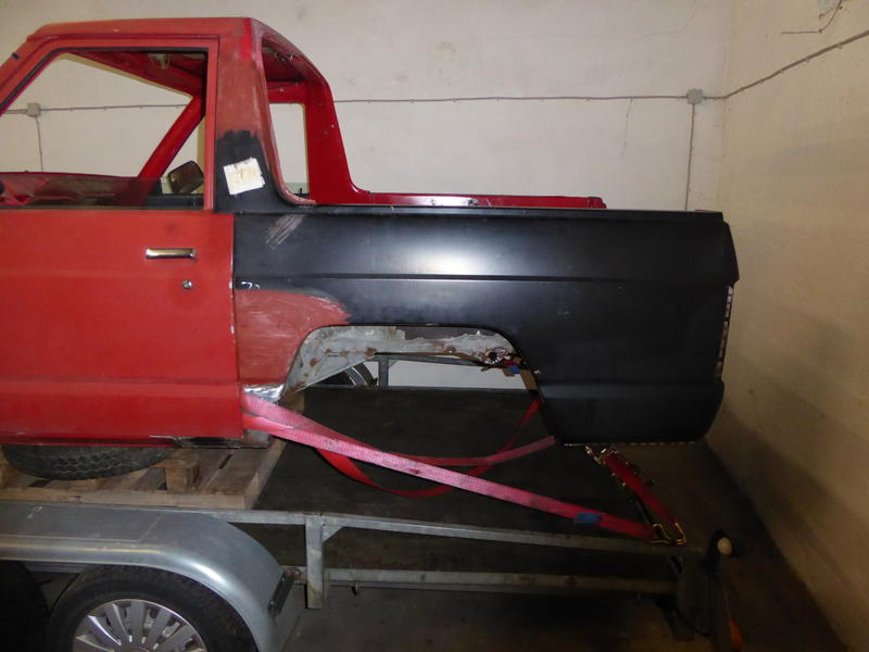

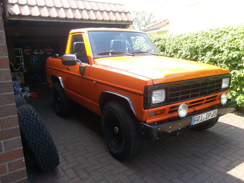

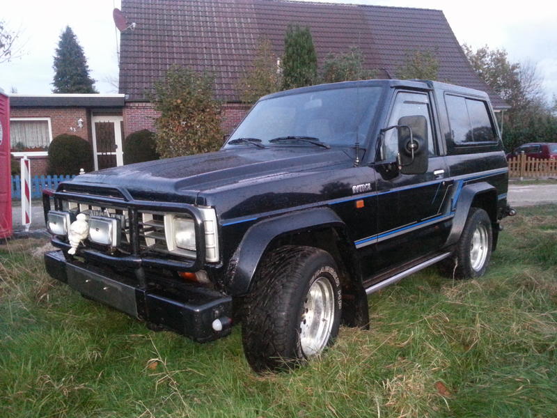

Hallo, da ist der SD33T verbaut. Momentan ist aber nicht mehr viel von dem Blechkleid vorhanden. Kotflügel, Schweller, Radläufe und Radhäuser innen sind durch und werde gerade erneuert. Dazu die Frontmaske, beide Fußräume vorne und unten. Innenschweller sowieso. Soll dieses Jahr noch wieder auf die Straße. Bin mir noch nicht sicher mit der Farbe... Vorschläge? Gelb? Hatte ich schon. Orange? Hatte ich schon. Den Orangen kennt evtl jemand, der ist wunderschön, aber nicht mehr meiner... traurig

BeitragVerfasst am: 02.11.2016 18:48:45    Titel:
Das war er. Verkauft mit 583000km auf der Uhr.

Beide sehr schöne Exemplare. Respekt
Das orange steht dem 160iger wirklich verdammt gut. YES

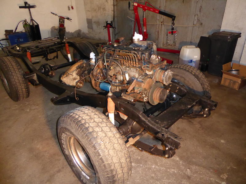

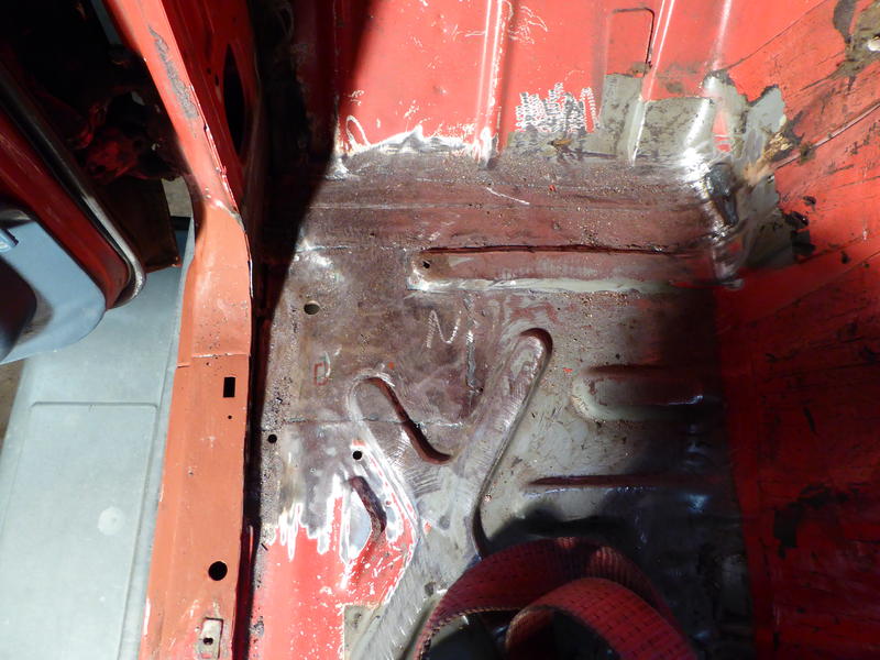

BeitragVerfasst am: 24.11.2016 20:22:00    Titel:
Es geht weiter.
Die Karosserie ist weitesgehend fertig geschweißt. Das habe ich allerdings nicht alles alleine gemacht.
Motor, Getriebe, Achsen und Tank sind wieder am Rahmen.
Jetzt fehlen noch Lenkgestänge/-getriebe und Sprit- und Bremsleitungen sowie einige Kleinigkeiten, dann kann die Karosserie wieder auf den Rahmen.

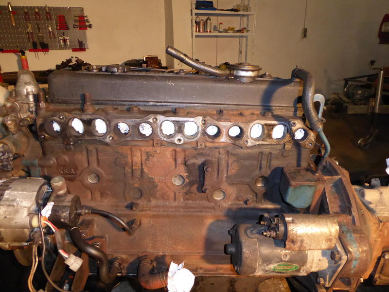

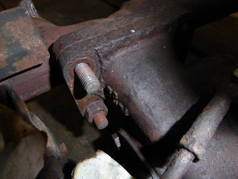

Aktuell habe ich Ansaug- und Abgaskrümmer demontiert, um die Dichtung zu erneuern.
Allerdings habe ich es noch nicht geschafft den Turbo vom Abgaskrümmer zu trennen.

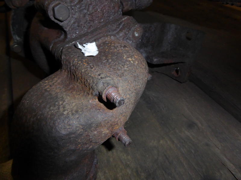

Ich bekomme die Muttern am Flansch einfach nicht los. Weder erwärmen noch Rostlöser haben was gebracht.
Ebenso weigert sich das Hosenrohr, obwohl ich hier alle Muttern gelöst habe.
Hat da jemand noch einen Tipp?
BeitragVerfasst am: 24.11.2016 20:29:18    Titel:
Die Mutter an einer Flanke flach schleifen.
So nimmst du den Druck raus.
Bei der dump pipe wird es schon deutlich schwieriger, da wohl der Bolzen in der Bohrung fest gerostet ist.
Eine zerstörungsfreie Demontage ohne Fräsmaschiene oder Bohrwerk sehe ich hier nicht.

BeitragVerfasst am: 24.11.2016 20:43:13    Titel:
Ok danke für den Tipp mit der Mutter. Das werde ich mal probieren.
Die dump pipe überlege ich vielleicht sowieso zu tauschen gegen eine mit größerem Durchmesser.
Da es hier aber nicht fertiges zu kaufen gibt, müsste ich die selbst anfertigen.
Die Australier nehmen wohl oft einfach einen passenden Flansch und schweißen da ein Rohr an.
Ist das wirklich so einfach wie es immer aussieht oder gibt es da was spezielles zu beachten?

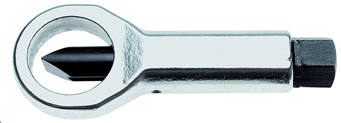

zu der festen Mutter:
der Tipp von T.-W. ist gut Ja
als Alternativ-Tipp würde ich Dir empfehlen, es mit einem "Knacker" zu versuchen
 Dateiname:  81aPR7BNu3L._SL1500_.jpg
 Dateigröße:  98.48 KB
 Heruntergeladen:  185 mal
www.rheinlandcruiser.blogspot.de
BeitragVerfasst am: 25.11.2016 07:50:17    Titel:
Wie schwer es ist, die dump pipe selbst herzustellen?
Kommt natürlich auf dein Werkzeug und deine Fähigkeiten an.
Musst auch nach dem passenden Flansch suchen, oder gleich einen anderen Turbolader verbauen.
klick YES

BeitragVerfasst am: 25.11.2016 08:30:41    Titel:
Zu dem Bolzen in der Dump-Pipe: ich hatte am X-Trail eine vergleichbare Stelle an einem Achsschenkel. Zusätzlich ist hier eine wichtige Schraube in gummigelagerten Führungshülsen
Weil es sich nicht zerlegen ließ, habe ich das ganze Ding komplett getauscht.
Rein aus Neugier hatte ich den Schenkel mit der festgerosteten Schraube etwa ein halbes Jahre in WD40 liegen. Danach ließen sich die Gummihülsen drehen, aber die Schraube aus den Führungshülsen nehmen ging immer noch nicht. Da war auch nicht mit hämmern, brechen und co drin. Doch, brechen ging - der Schraubstock aus der Werkbank.
Irgendwann habe ich mit einem Vorschlaghammer draufgedroschen. Die Hülsen zerbrachen, aber selbst die Einzelteile konnte man nicht von der Schraube entfernen
Kann also unterstreichen, dass sowas nicht mehr zu lösen ist. Den nächsten also mit Keramikpaste oder Kupferpaste einsetzen.

@ Olly: Danke fürs Lob und den Tipp. So ein Werkzeug müssten wir eigentlich im Betrieb haben.
@Stobi: Gut zu wissen, so sieht es rein optisch auch aus. Da bleibt mir wohl entweder sitzen lassen oder zerstören und neu bauen. Die neuen Bolzen werden natürlich mit Kupferpaste eingesetzt Vertrau mir
