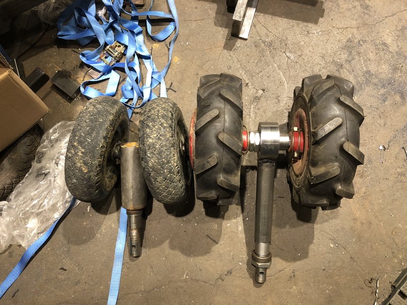

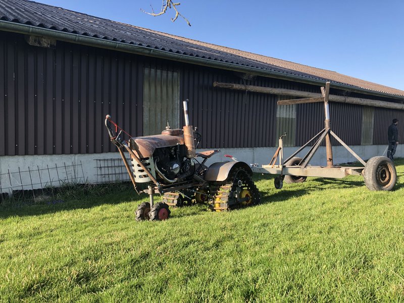

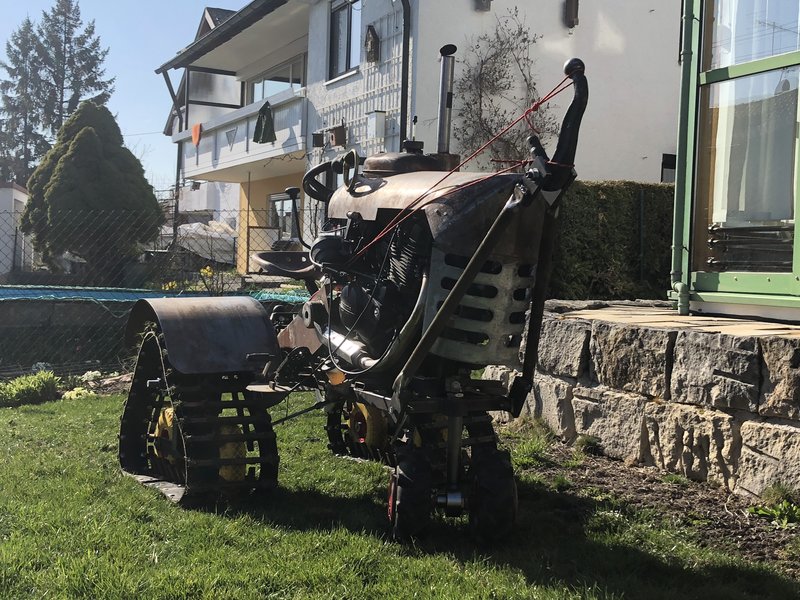

Die Vorderachse hab ich fertig gemacht:
Und alles zusammengebaut:
Dann ging es auf zum ersten Test:
Den Hänger hat er sauber die nasse Wiese hoch gezogen, da wäre ich mit Reifen nichtmal mit dem Traktor alleine hochgekommen. Auch später mit denke ich gut 400km Last auf dem Hänger am Berg auf der nassen Wiese anfahren null Problem.

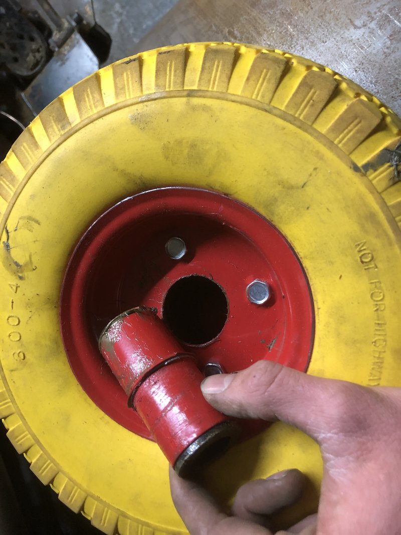

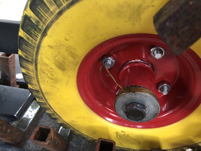

Nach ein paar Kilometern gabs aber ein Problem. Natürlich mal wieder ein zugekauftes Teil:
Ich hatte noch Ersatzräder also schnell gewechselt:
1km später dann das Rad auf der anderen Seite. Auch schnell gewechselt, dann gab 100m weiter das nächste auf. Also aufgeladen und heim:
Jetzt ist erstmal wieder Sommer angesagt, ich brauche ihn nächste Woche fahrbar:
Ich habe zwei Sachen unterschätzt, erstens wie billig die Felgen hergestellt sind und zweitens die Kraft die durch die Kette auf die Räder wirkt. Gewicht ist auf jedem Reifen nicht mal 25kg drauf, das sollten selbst die billigen Felgen halten.
Jetzt mal überlegen was ich mache, vermutlich werde ich in die Felgen Naben einschweissen mit Messingbuchsen. Felgen ausm vollen Drehen hab ich eher begrenzt Lust...

Diese Fischbüchsenblechfelgen taugen eigentlich nur für 100kg Sackkarren.
Radiale Kraft geht bei denen einigermaßen, aber die vertragen keine Seitenkraft. Wenn Du um die Kurve fährst, wird da schon einiges drücken.
Selbst wenn Du Naben drehst und einschweißt, kann die Felgenschüssel eventuell reißen.
Kann auch gutgehen, man weiß ja nie.
Hast Du eine etwa 25to Hydraulik- oder Spindelpresse?
Sonst könntest Du Dir ein einfaches Gesenk drehen und halbe Felgen aus dickerem Blech warmpressen (eventuell danach nochmal etwas laufend überdrehen) und verschrauben.

Ja, die Seitenkraft hab ich gewaltig unterschätzt. Nee, oder?
Ich denke ich schweisse in die Felgen Blechscheiben ein, in die Mitte dann eine vernünftige Nabe mit Messingbuchsen.
Eine 100t Presse hätte ich, aber ich glaube das ist mir zu viel Aufwand.

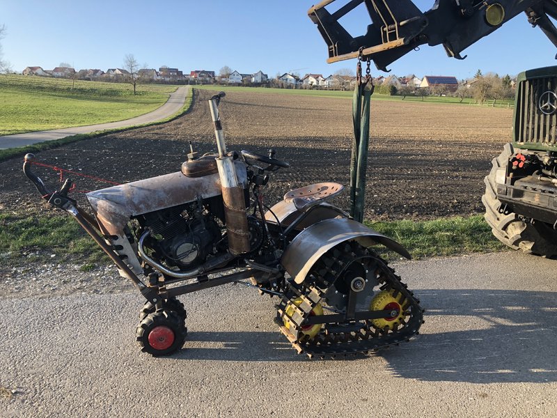

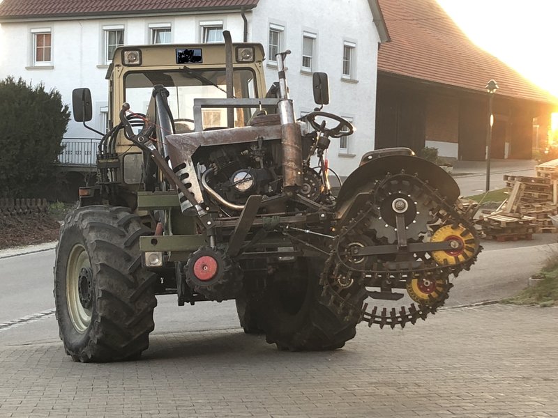

Zum Microtrac gibt`s nicht viel zu sagen, der tut einfach:
So wie ich mich kenne gibt`s beim ersten Schnee wieder ein paar Nachtschichten um die Ketten wieder an Start zu bekommen, so dass sie rechtzeitig fertig sind wenn der Schnee wieder weg ist. Hau mich, ich bin der Frühling
