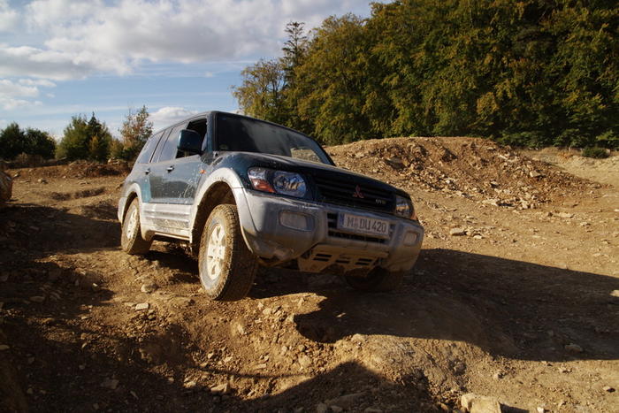

Also meiner (2001er) macht auch keine Probleme.
Radlager bei 120 000 nach mehrmaligem Schlammbaden in LAH,
Antriebswelle (war ich selber) sonst nichts ausser Verschleißteile.
Einzelradaufhängung geht sehr wohl im Gelände. Und bei 95% Straße sollte man da auch nicht meckern.
Der 3.2 DID hat eine Steuerkette, da sollte man höchstens den Spanner im Auge haben. Bei 90tkm sollte das Ventilspiel eingestellt werden, evtl. daher die 800?
Die Motorschäden kamen von Undichtigkeiten im Kühler der Abgasrückführung, sollte allerdings bei allen im Rahmen der Serviceintervalle getauscht worden sein.
Das betraf nur die Bj 2002 bis ca 2004.
Die restlichen Motorschäden wurden IMHO durch den schlimmsten und häufigsten Fehler bei allen technischen Geräten verursacht. FEHLBEDIENUNG!!
Zur Geländegängigkeit, das war beim ersten, zaghaften Versuch mit Winterreifen.
Was mit Fahrwerk und ordentlichen Reifen geht sollte für eigentlich jeden reichen, wer mehr will braucht eh was mit weniger Radstand.
Von mir also ein klares JA zum V60.
Ok, Rostvorsorge aber da gibt's ja was von Mike Sanders oder Fluid Film.
