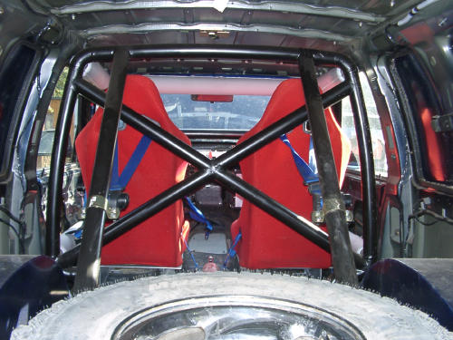

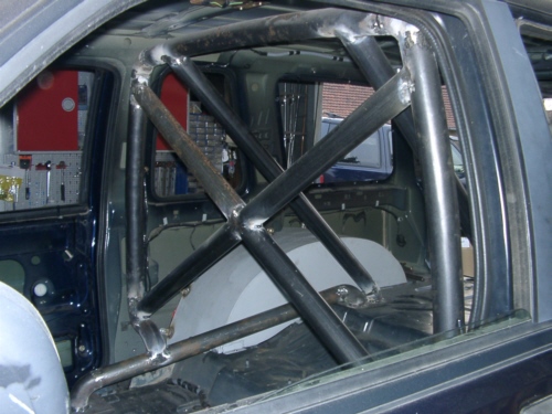

BeitragVerfasst am: 13.02.2007 20:14:25    Titel:
Irgendwie geht ja alles, aber mir ist schleierhaft wie man damit zweimal den exakt gleichen winkel biegen will!
Nun, das geht relativ einfach.
Man zählt einfach die Hübe, die man mit dem Hebel des Druckzylinders macht.
Ich habe auch so eine einfache Biegevorrichtung.
Man sollte aber tatsächlich wirklich nicht zuviel davon erwarten.
Kleine Radien ohne Knicke sind kalt zu biegen nicht drin.
Für mich hat es gereicht, da ich nur ein paar Rohre den Karosseriekonturen anpassen musste. Die Ecken sind alles zugeschnittene Einschweißteile.
 Dateigröße:  86.39 KB
 Angeschaut:  1365 mal
 Dateigröße:  57.98 KB
viele Grüsse Falk
