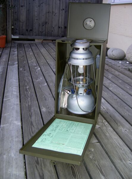

BeitragVerfasst am: 11.03.2007 18:10:14    Titel:
die lampe ist da!! YES YES YES
im inneren der bw-kiste kamen mir neben jeder menge styropor-chips einige ersatzteile entgegen: 22 düsen / 7 glühstrümpfe / 12 düsennadeln / 8 bleidichtungen / einige messingmuttern / 15-20 manometerdichtungen . . . . .
und
eine super erhaltene 500er petromax von 1960!!!
die lampe hatte wohl selten gebrannt und dem vorbesitzer wenig freude bereitet. der deckel war innen rußig und im pumpenzylinder stand petroleum...
die ursache war schnell gefunden: das pumpenventil war nicht dicht (verschmutzt).
zudem war der rapidvorwärmer nicht richtig fest, so dass es auch hier zu druckverlust kam.
alles lies sich mit "friseusenwerkzeug" und ein bisserl erfahrung vom heinze-kocher beheben. nach 2 stunden spielerei läuft die lampe und hat gestern probeweise 2,5 stunden unseren garten ausgeleuchtet!!! das ding macht richtig spass Supi Supi Supi

BeitragVerfasst am: 11.03.2007 18:44:41    Titel:
Hei,
na dann: Herzlichen Glühstrumpf zur Schl--- Äjhhh Lampe! Supi
