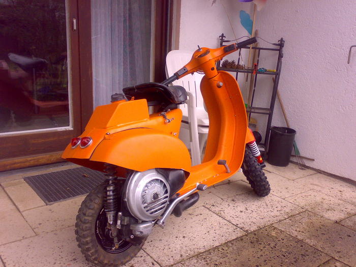

Das mit dem Auspuff ist klar, die haben eh nur Schrott aus dem keller zusammengebaut und sind damit einmal den Berg hochgefahren, beim zweiten Mal hats die Kurbelwelle nicht überlebt....
Wir haben den Motor mal genau unter die Lupe genommen und sind fast zusammengebrochen dabei, die haben alles aufgefräst was geht, allerdinggs ohne Konzept... klar dass der Motor nicht hält.
Jetzt schnurrt ein 200er Motor mit 209er Polini und Membranvergaser drin, alles vom Fachmann gefräst (Spezl) und - Du hast völlig Recht - mit einem schönen umgeschweißten Newfren Auspuff aus England. Springt beim ersten Mal an und läuft zuverlässig..... das war zwar eigentlich nicht der Plan, wir wollten das Ding nur zum laufen bringen und am Erzberg mitfahren, aber jetzt machen wir es doch ordentlich.

Hier noch ein lustiges Bild des ehemaligen "Motors" sowie ein Startfoto von vor 4 Jahren.... gefahren ist er ja immerhin anz ordentlich.
Und jetzt wo es eh schon wurscht ist, bekommt er auch noch ein paar Verstärkungen, Riffelblech auf dem Tritbrett, einen funktionierenden Scheinwerfer, falls es mal dunkel wird und eine neue Lackierung... ist ja noch genug Zeit.

7 Monate später ist das Ding endlich fertig, jetzt kanns losgehen. Eigentlich ist nur der Rahmen vom ursprünglichen Roller, soviel zum Thema "Den machma sauber und dann schau ma mal kurz in den Motor rein..."
Aber die Probefahrt hat viel Spaß gemacht.
