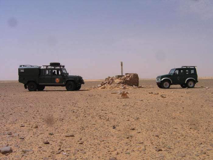

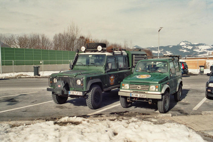

BeitragVerfasst am: 12.09.2007 12:25:29    Titel:
hier mal die Grössenverhhältnisse. natürlich ist der 130ger ein verdammt fetter Pickup (deutlich massiver als die Japaner) und der Samurai pootzig klein. Aber versuch mal den Samu vor Deinem geistigen Auge auf den 130ger zu stellen , selbst wenn der Singlecab wäre. Winke Winke
das kleine Auto ist zwar klein aber immernoch zu gross fürs Grosse Hau mich, ich bin der Frühling

BeitragVerfasst am: 12.09.2007 12:40:17    Titel:
...und wenn man vom samurai hinten und vorne 10cm abschneidet... Supi
ja, ist ja gut, ich seh es ein... Wut
ich sehe mich schon in ein paar jahren in einem rumänischen dorf oder auf einem tunesischen autofriedhof nach einer Dodge-Lima fragen... Hau mich, ich bin der Frühling
