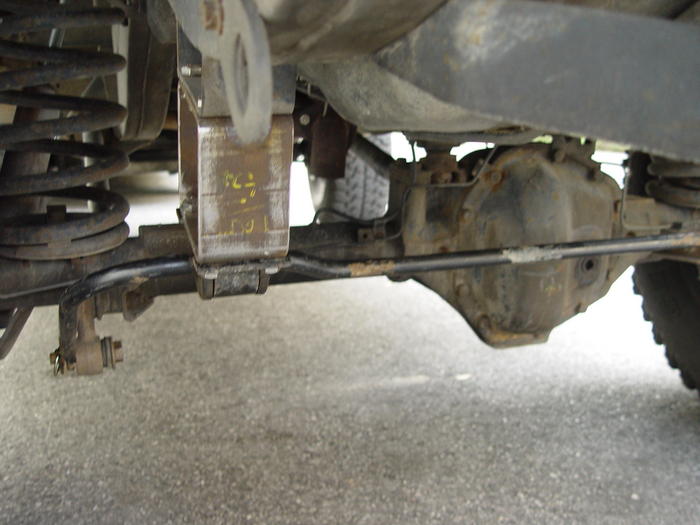

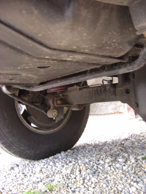

Hm keine Ahnung evtl. Hose voll Winke Winke Wenn man bremst gehts eher geradeaus.
@ Zorro:
Ist das etwas ein Stück aus einem Rechteckrohr?
So wie ich das sehe und das ist gut zu sehen passen die Abstände nicht.
Damit der Stabi optimal funktionieren kann ist der winkel im Stabigelenk (da wo der bolzen drin ist) von Bedeutung und der ist bei Dir weit von der serie entfernt Winke Winke Womit wir dann wieder bei dem Dreieckslenker sind.
Selbstbau ambitionen in allen Ehren, aber dann sollte man sich alle Punkte und winkel an nem Serienfahrwerk rausmessen, auch oder gerade wenn man es nicht versteht wie sowas funktioniert, und es dann 1:1 kopieren.
Außerdem bezweifle ich mal ganz stark das die Konstruktion bei voller Beladung und dann bei nem Lastwechsel hält. Ich bin bekanntermaßen rel. schmerzbefreit aber da hätte ich Angst.
Das meine ich völlig unabhängig davon, was ich meine was du von mir hälst oder so. Ich denke nur es wäre völlig daneben einfach nur: Hast du toll gemacht zorro zu schreiben. Das hilft dir am Ende nicht weiter und weckt falsches Vertrauen in ne untaugliche konstruktion.

BeitragVerfasst am: 18.09.2007 13:59:22    Titel:
@ Zorro:
danke für den hinweis - ich habe mich beim einbau/umbau genau an den einbau und die winkel gehalten die die firma matzker aus köln bei mir gemacht hat - oder ich sehe etwas nicht was du siehst, aber wenn du dir den winkel bei beiden bildern anschaust, wo ist das der unterschied? der winkel an der achsaufnahme ist exakt der den matzker beim einbau auch gewählt hat - und von dem stammen die stabbies - original hatte mein 110er gar keine...

Ist das zweite Bild vor oder nach der Stabiumbauaktion? Wenn das jetzt der Winkel ist, will ich diesbezüglich nix gesagt haben meaculpa! Der winkel passt. Auf den anderen Bildern sah es perspektivisch eher danach aus als ob der winkel in Richtung 150° geht aber so wies ist ist o.k. Respekt
Bleibt nur die Frage nach dem Rechteckrohr? Winke Winke

BeitragVerfasst am: 18.09.2007 20:59:11    Titel:
meinst das die querstrebe in dem rechteckrohr nicht reicht zur verstärkung? material des rechteckrohrs ist etwas dicker als bei der rahmenseitigen aufnahme und ich dachte mit der querverstrebung genügend versteifung zu erreichen. die verschraubung sind oben und unten ebenfalls stärker als im original... hättest du überkreuz verstrebt?
