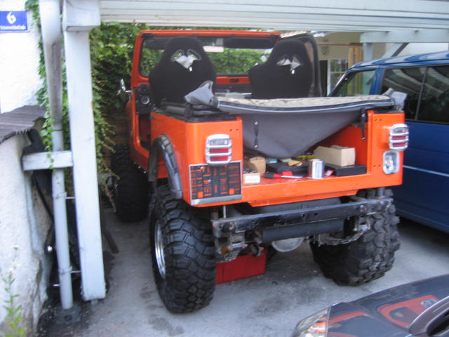

Also bei dem Wort "Fahreindrücke" wird mir jetzt schon flau im Magen ... traurig Die Reifen machen nen Höllenlärm und die Kiste hat trotz der doppelten Lenkungsdämpfer ne heftige Eigendynamik . Was solls , Unvernunft is Trumpf . Der ganze Kram hat rein funktionell null Punkte auf der Plus-Seite , aber für das Kind im Manne (zumindest bei mir) ist es die Erfüllung . YES

Sieht gut aus !Mach doch mal ein Bild von vorn !

hatte die räder auf meinen cj bis ich auf 38,5x16,5x15 umgestiegen bin! war echt zufrieden mit den maxxis ceepy crawler!
links mit maxxis creepy crawler in 37x12,5x15 rechts swamper

was für ein 6" Fahrwerk hast eigentlich nun drin von Skyjacker ( Skyride ) ? Hast du noch weitere Bilder zum Zeigen ;-) !?

Das Fahrwerk ist von Superlift , zumindest die 4 Federn und die Dämpfer . Der gekröpfte Lenkarm ist von Rancho , die Lenkungsdämpfer sind auch von Superlift . Die Stahlflexbremsleitungen sind normales Zubehör , sind alles in allem knapp 10" länger . Was mich beim Umbau etwas verärgert hat ist die Tatsache , daß viele Sachen wie z.B. Federbuchsen und Stabibuchsen nicht passten . Dazu kommt , daß aus den bestellten 6" mal eben gemessene 8" wurden . Im eingebauten Zustand sind es noch mehr als 7,5" . An sich ja kein Problem , er sollte ja hoch werden ... allerdings bringt das Probs mit sich , mit denen ich nicht gerechnet hab . So ist z.B. die vordere Kardanwelle zu kurz , durch die VTG-Absenkung geht der vordere Kardan ohnehin nicht mehr am Auspuff vorbei . Es gibt kaum noch negativen Federweg , bedingt durch die etwas kurzen Federn und den dadurch resultierenden Winkel der Schäkel . Der 6" gekröpfte Lenkhebel , der übrigens kein Schnäppchen war , ist nun immernoch gute 2" zu flach , was zum einen den Kugelkopf am Maximalwinkel laufen läßt und zum anderen die Lenkgeometrie dermaßen verschlimmert , daß der Wendekreis jetzt ner gestretchten Titanic mit Anhänger entspricht . Also muß dort auch entweder noch ein Spacer zwischen oder aber ne gekröpfte Lenkschubstange rein . Ich hoffe , der ganze Mist setzt sich noch ein wenig . Es gibt noch ne ganze Menge Bilder , muß nur das Kabel wiederfinden . Ach ja , übrigens kommen die Traditionsprodukte amerikanischer Fahrwerkskunst aus Indien . Vertrau mir

Bis jetzt ist noch die originale 3,73er Übersetzung drin mit dem 8,5" Tellerrad . Über das Schaltverhalten vom Getriebe (TH400) , Zugkraft , Geschwindigkeit und Verbrauch kann ich noch nicht viel sagen , dafür waren die bisherigen Testfahrten zu kurz (und nur sporadisch möglich , weil weder Scheiben noch Sitze drin sind) Wenns Mist ist , kommt ne 4.10er rein . Da die Hütte auch weiterhin langstreckentauglich bleiben soll und das bei ner Durchschnittsgeschwindigkeit von 110-120 km/h bei moderaten Drehzahlen , fällt die 4,56er erstmal aus . Winke Winke
