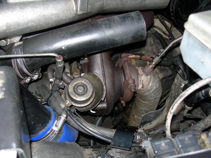

Da ich nicht wirklich weiss, wo bei euch das AGR sitzt, will ich euch zeigen,
wo mein AGT sitzt und ich mir auch nicht wirklich sicher bin ob das AGT an
diesem Platz richtig misst.
Meine maximale Temperatur die ich bis jetzt gemessen habe sind 450 Grad,
was ja weit aus weniger ist als was die meisten messen.
Hoch geht die Temperatur sehr schnell, aber nur bis 200 Grad und um in
die Gegend von 400 grad zu kommen, dass ist eher selten.
Allerdings wenn ich kurz vor abstellen des Motors, den Motor nachlaufen lassen,
geht die Temperatur sehr langsam runter, auch so um die 200-250 Grad.
Grüsse
Mirko

BeitragVerfasst am: 22.10.2007 23:43:37    Titel: ....hier mal gefragt.....
Da habe ich jetzt meinen Turbolader vom PowerStroke bekommen und muß nun zur Montage auch einen anderen Krümmer montieren. An diesem Krümmer ist kein Loch für das AGR....also auch keine Monatge eines Plättchen möglich....so wie das bisher ist.
Wo montiere ich jetzt bei diesem neuen Krümmer die Sonde für das Pyrometer???

BeitragVerfasst am: 23.10.2007 20:59:14    Titel:
@snöflinga
alles was du auf dem Bild weiter oben siehst ist 2,8 TGV, wie ich das gelöst habe mit der AGT sieht man ja eindeutig.

BeitragVerfasst am: 23.10.2007 22:19:18    Titel: ...falsche Stelle...
Also...wenn ich das richtig she, ist die Sonde für das Pyrometer hinter dem Turbolader verbaut!? Ist das nicht unklug? Ich hielte sie in dem Krümmer also vor dem Turbolader, für besser montiert.
Wo mache ich das? Schnitze ich einfach ein passendes Loch mit Gewinde irgendwo in den Krümmer und drehe die Sonde rein? Wird die mit irgend etwas abgedichtet? Wie groß muß das Loch sein? Welches Gewinde kommt da rein geschnitzt?

Hm - die Position ist bestimmt nicht schlecht gewählt aber 450 °C scheinen mir auch sehr niedrig zu sein - zumindest als Max-Wert. Vielleicht mal probehalber ein anderes Meßgerät verwenden? Unsicher

BeitragVerfasst am: 24.10.2007 19:40:18    Titel:
Vielleicht liegt es daran, dass ich einen grossen LLk fahre, aber der Motor, Turbo,
Einspritzpumpe original ist.
Sicher bin ich aber nicht.
Vielleicht kann sich ja mal unser Professor für diese Sachen äussern, Herr gsmix.
Grüsse
Mirko
Interessant würde ich finden, wenn jemand mal ein Foto postet wo das AGR sitzt oder andere Positionen wo das Abgasthermometer sitzt.

BeitragVerfasst am: 24.10.2007 20:17:16    Titel:
Schau dir das serienmäßig mitgelieferte Leistungs- und Drehmomentdiagramm an, dann wird es Dir klar!
zum x-tem mal durch die Verwendung der Druckdose wird vom motor nur ein Bruchteil des möglichen gefordert. Er hat ausreichend Luft mehr als ausreichend!!!!
Da kann man gewaltig die ESP "feinjustieren" dann wird es mit den Abgastemperaturen anders aussehen. Durch die Messstelle nach dem Turbo sind evtl. 50° draufzurechnen, aber auch dass macht den Kohl nicht wirklich fett.
Lass den Motor mal richtig unter Last ackern so richtig dann werden es u.U. auch 600°C aber immer noch weit entfernt von kritischen Temperaturen.

BeitragVerfasst am: 24.10.2007 23:21:23    Titel:
....und wie sieht es mit der Stelle der Sonde aus?
Ich denke, das ich die besser in den Krümmer, also vor den TL, setzen sollte!?
Also....
....hat denn da keiner Fotos von!?
Andreas
BeitragVerfasst am: 24.10.2007 23:23:26    Titel: Schlauch mit losen Schellen......
Mirko....was ist denn das für ein dicker Schlauch....der oben in Deinem Bild mit den zwei losen Schellen am linken Rnd???
....munter bleiben
Andreas

BeitragVerfasst am: 25.10.2007 09:31:44    Titel:
@snöflinga
das ist die Ansaugung, auf dem Bild fehlte der Schlauch zum Luftfilter, nicht wundern
bei mir ist alles ein wenig anders, als serie.
