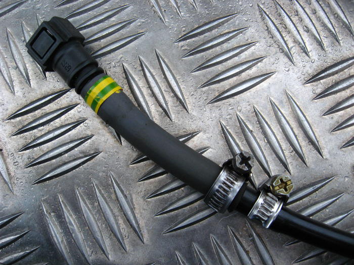

BeitragVerfasst am: 07.11.2007 16:06:24    Titel:
hier das männlein (gebrochen) neben der pumpe mit der grünen klammer wos in die pumpe geht!!

BeitragVerfasst am: 07.11.2007 20:48:13    Titel:
@Eljot
Vielen Dank für die Bilder, du hattest ja schon mal recht ausführlich berichtet als ihr die Pumpe umgebaut habt.
Ich glaube aber das der Austausch der Leitung bei mir nichts bringt.
Ich dachte ja daran die Schwachstelle wo die Leitung von der Werkstatt zerschnitten wurde zu beseitigen.
Wenn ich das aber so mache wie Eljot es beschreibt, dann gewinne ich nichts.
Ich werde also das 10cm Stück das ich gestern im Motorraum ersetzt habe
durch ein definitiv Dieselfestes Stück ersetzten und sauber mit Schlauchschellen verbinden.
Für den unwahrscheinlichen Fall das hier wieder ein Defekt auftritt kommen
ein paar Meter Schlauch, Rohrstückchen und Schlauchschellen ins Gepäck.
Ich dachte eben das auch an der Pumpe Rohrstücke sind wo ich einen Schlauch direkt aufstecken und mit Schlauchschellen sichern kann.
Das geht aber nicht wegen "weibchen" an der Pumpe.
Ich lasse eigentlich alles so wie es ist und werde nur nochmal auf eine saubere Ausführung achten.
Danke an alle für die Tips und Bilder.

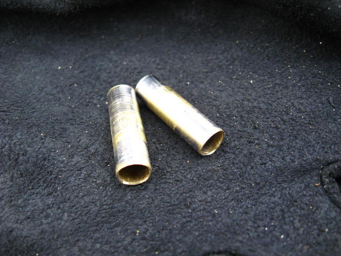

BeitragVerfasst am: 07.11.2007 22:32:43    Titel:
Nimm 2 Messing Stützhülsen (druckluftbedarf) und 10cm hochdruckspritschlauch und verbinde das ganze mit PASSENDEN Click-R Schlauchschellen. Vorher noch die Ummantelung andere orig. Leitung VORSICHTIG entfernen, sonst bekommst du die Schellen nicht fest
Kostet unter 5.- und hält ewig.

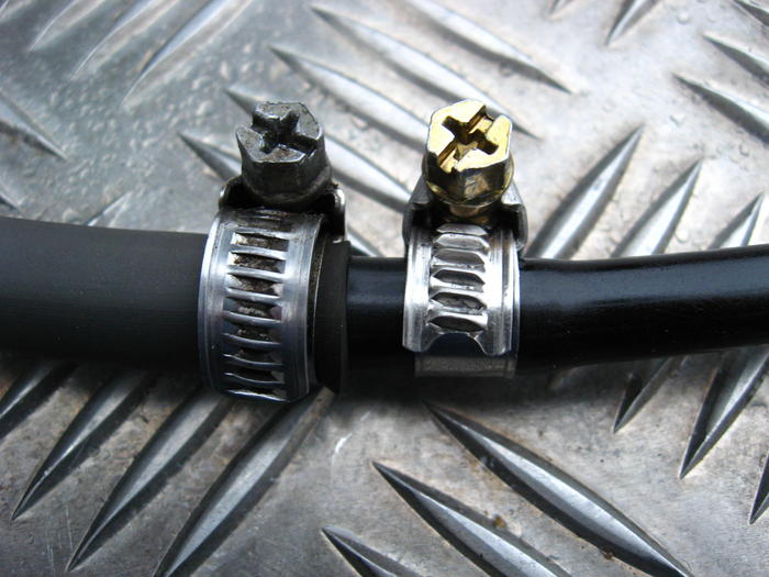

BeitragVerfasst am: 17.11.2007 22:32:39    Titel:
Heute hab ich vermeintlich passenden Spritschlauch besorgt.
Also gleicher Durchmesser wie das Stück das ich ausgetauscht habe.
In Neu ist der Schlauch aber viel zu groß gewesen bzgl. Innendurchmesser.
Das Ersatzstück das ich schon hatte war da eigentlich genau richtig.
Losfahren und Röhrchen holen um Stützhülsen zu bauen (danke Peter N.) wollte ich nicht.
Wenn man was vergessen hat (Hau mich, ich bin der Frühling) dann sollte man auch dazu stehen Nee, oder?
Ein bischen in der Werkstatt rumgesucht und in der Fahrradkiste Endhülsen für Bowdenzüge gefunden.
Perfekt im Aussendurchmesser ( 6mm) und aus Messing.
Nen 5mm Bohrer durchgejagt und fertig waren die homemade Stützhülsen.
Schlauchschellen 4 Stück 8 - 12mm waren noch da.
Zusammengebaut und Motor laufen lassen.
Scheint dicht zu sein.
YES YES YES

BeitragVerfasst am: 19.11.2007 10:53:05    Titel:
Das Thema ist noch nicht durch Hau mich, ich bin der Frühling
Heute morgen hat es das Flickstück das ich gestern eingesetzt habe zerrissen.
Wie es sich für ein Fahrzeug gehört das den Status eines Familienmitgliedes hat,
brachte uns der Landy noch bis zu einem halbwegs angenehmen Halteplatz.
Die schadhafte Leitung konnte ich mit einem Stück vom Zusatztank wieder repariert.
Merke: Nicht jeder Krafstoffschlauch der vom Durchmesser her passt ist auch ausreichen druckbeständig Hau mich, ich bin der Frühling
