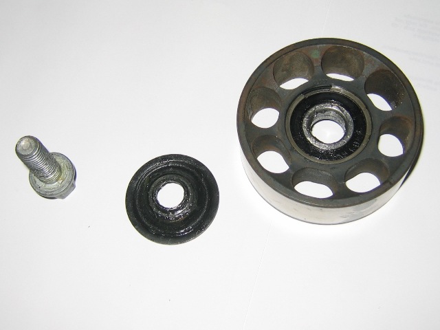

Das Quietschen geht weiter ...
Nun ist es aber doch definitiv die Spannrolle, denn wenn ich sie blockiere im laufenden Motor ist das Geräusch weg. Allerdings vermute ich fehlt da was. Vermutlich bei einem Ausbau verloren gegangen.
Im Photo sieht man die Teile die ich habe.
Rolle, Unterlagscheibe und die Schraube. Auf der Gegenseite die Führung wo nur zur Hälfte in das Lager reingeht, bzw. führt.
Hat jemand einen Vergelich oder kann mir sagen ob ne Hülse, ne Führung oder etc. fehlt?? Ob man das einzeln bekommt?

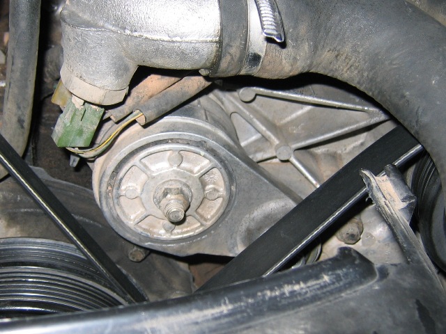

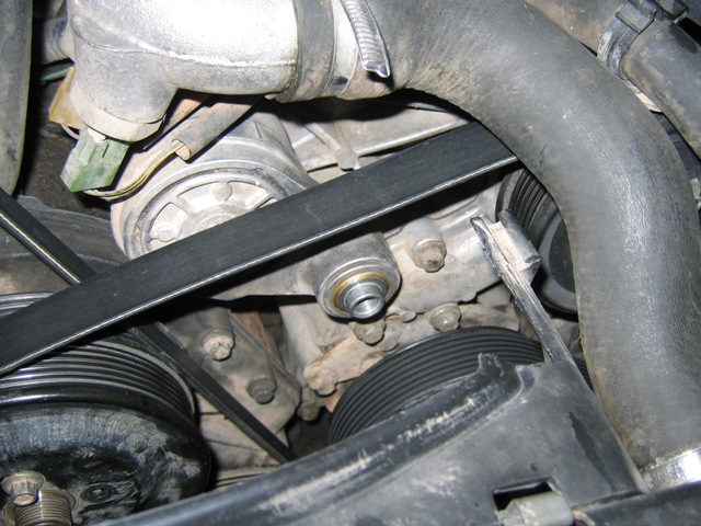

wenn ich die Spannrolle komplett ausbauen will, also die Mutter löse, welche an dem Spannmechanismus sitzt, dann dreht sich die Gewindestange mit .... siehe Bild
Sprich nicht die Mutter ist lose, sondern die Mutter samt Gewindestange tät ich rausdrehen.
Muss das so sein? Was hebt auf der gegenseite / Innenseite dagegen? Ein Gewinde im Block? Oder ne Mutter die mir dann irgendwo reinfällt?

Hm, mehr Teile waren es bei mir auch nicht. Ich behaupte mal, da fehlt nichts. Das Lager sitzt auf dem Stummel am Spannmechanismus und wird durch die leicht trichterförmige Scheibe zentriert, fertig.
Der gesamte Mechanismus sitzt auf nem Bolzen, der in nem Gewinde des Zahnriemendeckels verschraubt ist. Die Mutter ging bei mir auch nicht ab, es löste sich auch der Bolzen. Da fällt aber nichts ins Nirvana, wenn Du den rausdrehst, keine Angst.

BeitragVerfasst am: 06.01.2008 18:05:54    Titel:
na dann wird die trichterförmige Unterlagscheibe nen Schuss haben. Diese wird es einzeln nicht geben, also doch das ganzen Spannrollengedöns kaufen.... Hau mich, ich bin der Frühling
Aber beruhigend dass ich es so rausdrehen kann, danke für Deinen Erfahrungswert.
Jedoch im Zahnriemendeckel? Obskur
siehe Bild.
Aber wie gesagt, wenn es rotzdem geht, danke für den Tipp.

BeitragVerfasst am: 06.01.2008 18:13:38    Titel:
Da sitzt der Bolzen. Schön saftig im Block!

BeitragVerfasst am: 12.01.2008 23:18:05    Titel: es ist vollbracht
habe heute die neuen Spannrolle eingebaut und nun ist Ruhe mit dem rumgezwitscher im Motorraum...
Keine Ahnung was nun an der alten Spannrolle heeee war und so gezwitschert hat, trotz neuem Lager...
