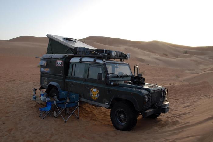

Hallo, die Schweizer hab ich in Island getroffen, nicht besonders hübsch aber richtig gut und professionel gemacht da können sich innodingens und lindy ne Scheibe abschneiden.
Gruß Gisli
der hier war auch im Sommer in Island, war ein Däne, Dachhersteller leider unbekannt ;-(
ciao myvatn

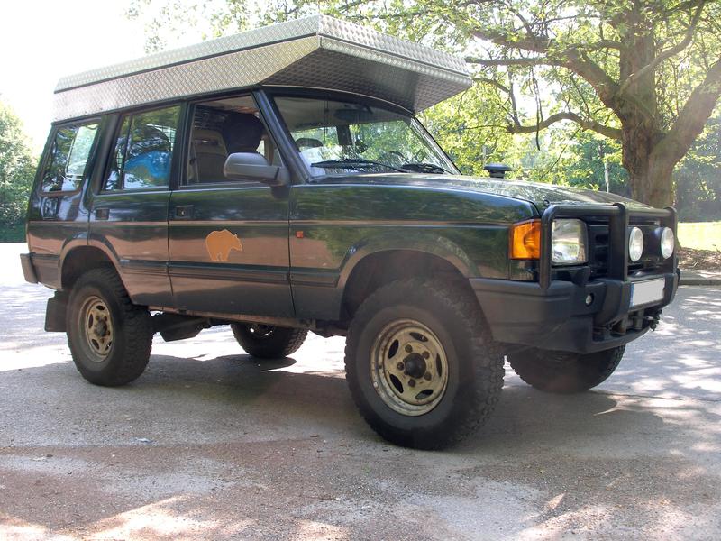

Hab gestern einen 110 TD5 angeschaut
mit einem Aufstelldach
der hatte nicht das ganze Dach ausgeschnitten sondern nur im hinteren Teil um einen m² Stehhöhe zu haben und um zu den Liegeflächen hoch zu kommen
aber halt nicht das Ganze Dach ausgeschnitten sondern nur eine Luke in dem Sinne YES

Außerdem wurde das Discodach,aus Stabilitätsgründen,aus Stahl hergestellt.
Weiß jemand,ob unter dem hinteren Buckel überhaupt Querstreben drin sind?
Ansonsten ein gebrauchtes Hartschalenzelt(gibts bei ebay),auf die Dachhaut Schrauben.
Vorne mit einem Querträger abstützen und mit der Stichsäge einen Auschnitt,im Heckbereich machen.
Das war auch mein Gedanke Vertrau mir . Nach meinen Infos muss nur an der Kochstelle die Stehhöhe vorhanden sein oder habe ich da was falsch verstanden?

An Kocher und Spüle.
Sollte ca.1m² sein.
