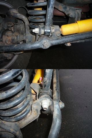

das liegt daran, dass die achse durch das höherlegen zu weit gedreht ist. das gleiche problem habe ich auch. ich hab die stabihalterung abgeflext und circa 5cm nach oben verlegt, dank einstellbarer jks stabis ist das kein problem, sieht bloss etwas merkwürdig aus Winke Winke
auch beim TJ war e sbei mir eng, jedoch noch ohne berühung, aber wie schon geschrieben, 4 oder fast 7 zoll ist schon ein krasser unterschied
bei mir sieht das ganze bei voll nach rechts eingeschlagener lenkung so aus wie auf dem bild unten. das ist ganz normal im stand.
meinst du das bekomm ich mit einstellbaren längslenkern und einstallbarem panhard wieder hin wenn ich die achse wieder zentriere und die gerade drehe?
das ist eigentlich der einzige grund warum ich die sachen einbauen will. alles andere funktioniert auch so zu meiner zufriedenheit.
EDIT: ich mach ml nen extra fred auf zu dem thema.

BeitragVerfasst am: 29.12.2007 19:19:12    Titel:
hatte letztens einen ZJ hier umgebaut mit 3,5zoll RE fahrwerk, da hatte ich das selbe problem
habe den stabihalter abgeändert, schräg durchgeschnitten und umgedreht wieder angeschweisst , dadurch weiter nach oben und hinten und dann hat es gepasst
was komisch ist , habe letztens einen XJ umgebaut mit 3,5zollRE da war es nicht so knapp

BeitragVerfasst am: 29.12.2007 19:30:50    Titel:
abgeschnitten und umgedreht wieder angeschweisst? hast du da zufällig ein foto von? bilder sagen mehr als 1000 worte.
irgendwie scheint jeder jeep anders zu sein, ein bekanner mit exakt dem selben setup hat dieses problem nicht.

kamel007 hat folgendes geschrieben:
ich hab den halter getrennt, ein 3cm stück stahl eingeschweisst und di ehalterung somit nach oben gesetzt. jetzt ist platz.
