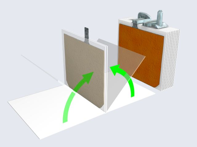

Rooki hat folgendes geschrieben:
Ist doch ne AGM
Winke Winke Rooki Winke Winke
Ja, aber das ist keine Gel:
AGM
Englische Abkürzung für Absorbant Glass Matt. Es handelt sich um ein Vlies aus Mikroglasfasern, das zur Festlegung der Schwefelsäure in Bleiakkumulatoren dient.
