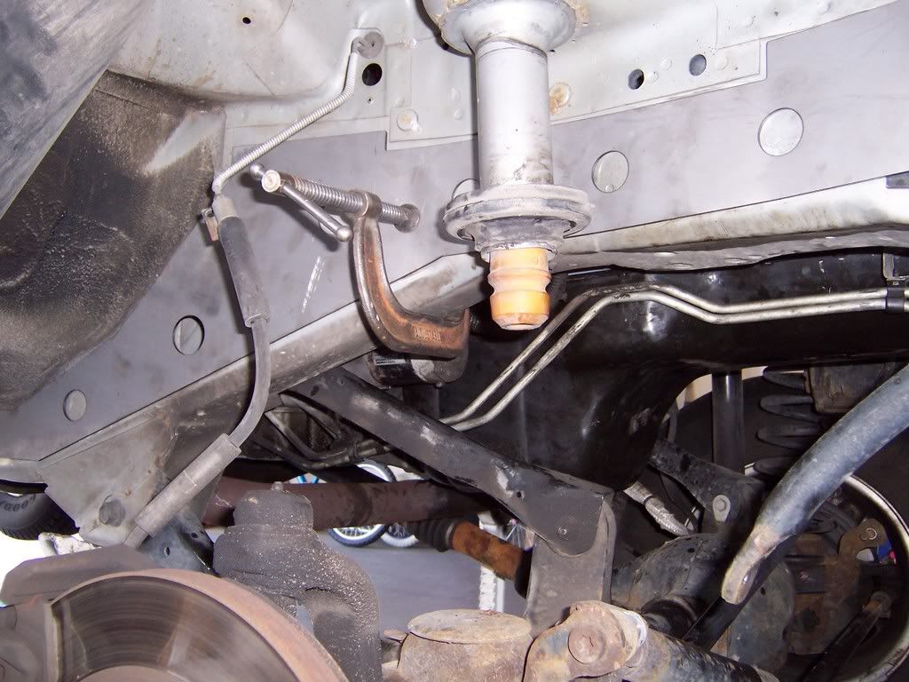

Beim 3. Bild unten konnte man die Türen problemlos aufmachen...
Das würde ich auf eine recht stabile A- und B- Säule zurückführen wollen.
In der Verschränkung die Heckklappe öffnen, ist nicht - schon probiert, da ich das nicht so recht glauben wollte, aber da ist die Karosse doch recht biegsam.
@Chrissi: Einen Commanche kannst Du schon draus machen, gibt´s in Deutschland auch mit TÜV-Segen. Du mußt nur die fehlende Stabilität anderweitig ausgleichen. Der Möglichkeiten gibt´s viele, vom Käfig über Vierkantschweller über Stoßstangen, die die Framerails "umfassen", Skidplates usw.
Ein paar Links zum Thema "unibody stiffening"...
http://www.naxja.org/html/techarticles/XJ_unibody_chassis.htm
http://www.naxja.org/forum/showthread.php?t=914979
So kann eine Längslenkeraufnahme auch aussehen:

Da spricht nur eine Kleinigkeit dagegen: Der XJ hat keinen Rahmen Vertrau mir rotfl rotfl rotfl
Das ist eine selbsttragende Uniframe-Karosse. Nix Bodylift, geht nur Fahrwerk Winke Winke
Um das Ganze ein wenig zu präzisieren:
Der XJ hat sehr wohl einen Rahmen!
Nur der "normale" GW hat zwei.
Meist ist es so, daß im unteren Rahmen der Antrieb verbaut ist, auf den oberen ist die Karosse geschraubt.
Durch einen BL kann man beide etwas von einander entfernen um etwas mehr Platz für die Reifen zu gewinnen.
(ob es wirklich Sinn macht, steht an einer anderen Stelle)
Beim XJ liegt die Besonderheit vor, daß die Karosserie auf den unteren Rahmen geschweißt wurde, daher Uni-frame.
Im Gegensatz zur landläufigen Meinung ist es daher KEINE selbsttragende Karosserie wie im PKW bau.
Da der Rahmen aber recht zierlich konzipiert wurde, kommt es zu den bekannten Verwindungen (Heckklappe geht schwer auf, Innenlicht geht im Gelände an, da die Schalter entlastet werden).
Ein Umbau auf PU ist "problemlos" möglich, diverse Verstärkungen sollten aber sein.............s.Gerbil.
Aber den Uni-frame konnten vor 15 Jahren auch die Jeep-Verkäufer nicht erklären, auch die Presse hat es bisweilen nicht begriffen!
