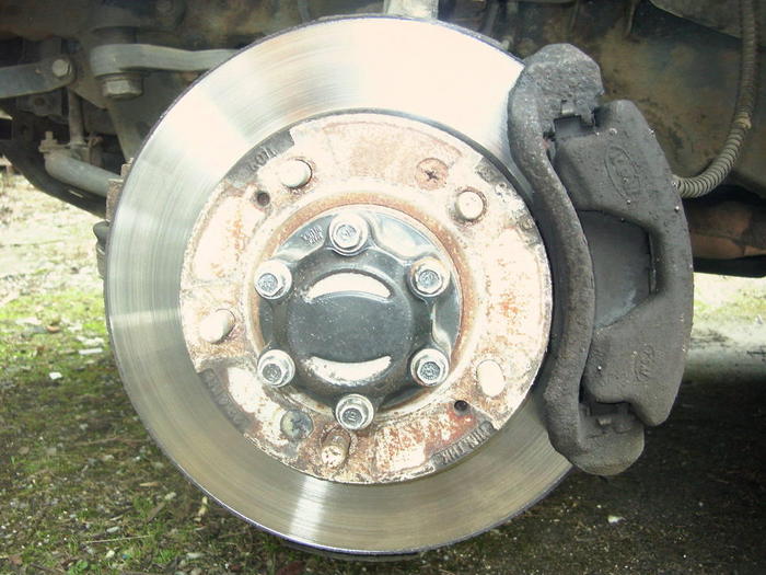

Mahlzeit,
klar der Preis ist gut für 180,00 Euronen die der Franky mir da rausgesucht hat, aber die sind für Big Al sprich nen Patrol, für den K I A werden die wohl nicht passen. Außerdem sind das glaub ich Manuelle die kann ich vermutlich nicht anbauen! Den dann müßte ich immer die Felgen abmontieren zum Umschalten.
Das ist nicht gerade der Renner, also benötige ich laut Betriebsanleitung Automatische Unterdruck Freilaufnaben.
Eins weis ich jetzt schon wenn ich mir wieder einen Offroader zulege dann keinen K I A mehr. Es macht ja Sinn einen Geländewagen mit 35 cm Wattiefe auszustatten nur ist es wohl unsinnig dazu zu schreiben das man durch kein Wasser fahren darf das Höher/Tiefer ist als ´die Unterkante der FNaben Hau mich, ich bin der Frühling

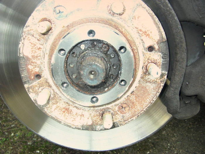

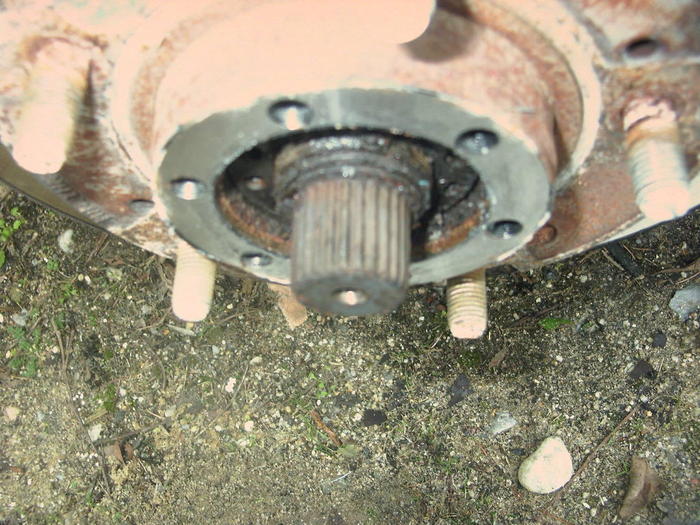

so habe mal die Regen Pause genutzt und habe etwas geschraubert.
in Tiefere gefilde konnte ich nicht vordringen da es schon wieder zu Regnen begonnen hat traurig
Bin dann halt einfach mal her gegangen und hab da Sauber gemacht, etwas Fett drauf getan. Nach dem zusammenbau kam die Obligatorische Probefahrt dran siehe da die ersten Meter in 4H war alles still bis zum 3. Gang dann knatterte es wieder Hau mich, ich bin der Frühling
Dann versuchte ich mich mal im Modder etwas einzugraben was mir auch gelungen ist, aber leider konnte ich alleine kein durchdrehen der Reifen vorne Feststellen.
Wenn nun meine Vermutung richtig ist das es Links ist, habe ich bemerkt das es in einer Rechtskurve unter Belastung fast weg ist und anders rum ehr lauter wird.
Ein Trockengelaufenes Radlager kanns ja eigentlich nicht sein, das müßte ja dann immer Rattern!!
Da ja nur noch die Nabe oder etwas am Antrieb selber Übrig

... zu dem Innenleben Deiner Radnabe: das Ding ist ja f..tztrocken, und schon innen rostig - am Fett kann's nicht liegen! Das mußt Du mal richtig auswaschen vom Rost befreien, (leicht-)gängig machen und neu fetten. Und nich zu sparsam sein, mit dem guten Stoff. Allerdings auch nicht zu viel, sonst kann sich nichts mehr bewegen.
Wenn die Nabe per Unterdruck verriegel wird, ist es ja noch wesentlich wichtiger, daß alles relativ leichtgängig funzt. Ja
