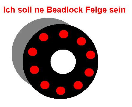

Wenn ich da selber ne Zeichnung machen würde...
Möglichkeit 1
Es sind ja im Prinzip alles gleich große Ringe.
Einmal mit Loch, einmal mit Loch für Einziehmutter.
Der Aussendurchmesser von dem Ring ist der Gleiche wie mein Felgenhorn jetzt oder?
Auf den Schrauben sitzt der Reifen
Sprich, das Lochbild ist 16Zoll minus halbe Schraubenstärke
Innendurchmesser ist halt irgendwelche 2cm weniger als das Lochbild
Möglichkeit 2
ein kleinerer Ring kommt als Reifenauflage dazwischen.
Aussendurchmesser 16Zoll
Die Schrauben wären dann halt weiter Innen.
Die zwei Aussenliegenden Ringe werden dann halt bissle breiter.
Würde das aus 8mm Material machen (irgendein komischer Feinkornstahl halt)
Schrauben M8
Ist das so verständlich???
Könnte mir da nicht jemand mal gschwind ne skizze machen?
Ich verteil dann auch Snikers oder Balisto oder ein Hanuta
Möglichkeit 2
Liebe Grüße Robert

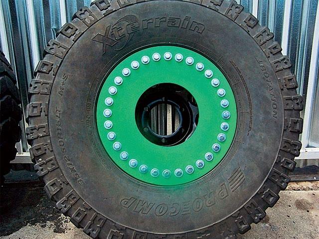

Das Thema interessiert mich auch schon länger Smile
Hier mal ein anderer Selbstbau:
Könnte das Vor- oder Nachteile haben, den Außenring so breit zu machen ?
viele Grüsse Falk

BeitragVerfasst am: 26.01.2008 21:52:23    Titel:
Grüße Dich Falk, das leuchtet mir nicht ein warum der Ring so groß is.

es wäre gut ich hätte ne Zeichnung, mit der mein Metallbauer was anfangen kann.
Mach doch selber eine Zeichnung. Muss doch nicht nach Norm sein. Mit einer solchen Zeichnung sollte jeder Metallbau etwas anfangen:
Natürlich musst Du noch die richtigen Maßangaben eintragen!
Auch im Job beauftrage ich, wenn es um so einfache Sachen geht, keinen Konstrukteur, sondern mache eine einfach Handskizze und die geht per Fax an die Metallbaufirma.

BeitragVerfasst am: 28.01.2008 20:12:21    Titel:
Danke Dir mal wieder Uli.
Heute ist ne Handskizze zum kalkulieren gegangen.
Mal schaun was mich da erwartet.

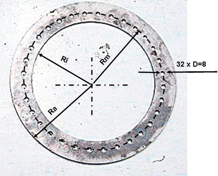

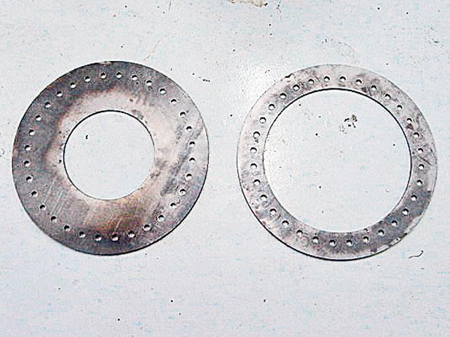

BeitragVerfasst am: 03.02.2008 18:35:05    Titel:
Ich möchte jetzt auch mal meinen Senf dazugeben.
Wir haben schon öfter solche Felgen gebaut. Es ist nicht nötig die Felgen abzudrehen weil man den Ring von außen genau in die Felge (Felgenhorn) legen und dann an der Kante verschweißen kann. Der Außendurchmesser des Bead Loc Rings hängt von der Felgengröße ab, was ja leicht auszumessen ist. Der Durchmesser des Schraubenlochkreises ist das Innenmaß des Reifens. Der Reifen liegt dann an den Schrauben an und wird damit zentriert. Man kann für die Zentrierung auch einen zusätzlichen Ring verwenden. Der Reifen kann sich durch das Klemmen nicht verschieben. Der Außenring wird im Prinzip das gleiche Maß wie der Innenring haben.
Eine Zeichnung braucht man im Prinzip nicht. Jede Firma die lasert oder mit Wasser schneidet kommt mit der Angabe von Außen und Innendurchmesser sowie die Angabe des Lochkreises und der Lochanzahl aus.
Die Schraubenlöcher würde ich in jedem Fall gleich mitmachen lassen, denn einen Teilapparat für diesen Lochkreis hat auch nicht jeder und von Hand anzeichnen und bohren ist eine sch... Arbeit..
In USA sind die weit nach innen gezogenen Außenringe populär (show must go on). Das mag in der staubigen Wüste vielleicht noch gut gegen Steine schützen, bei uns sammelt sich nur unnötig Dreck und Schlamm.
Ganz billig wird der Spaß aber nicht, da beim Ringe schneiden sehr viel Abfallmaterial anfällt, was die sich mitbezahlen lassen. Bei einem 16" Ring fällt immerhin ein Rechteck von über 40x40 cm an.
