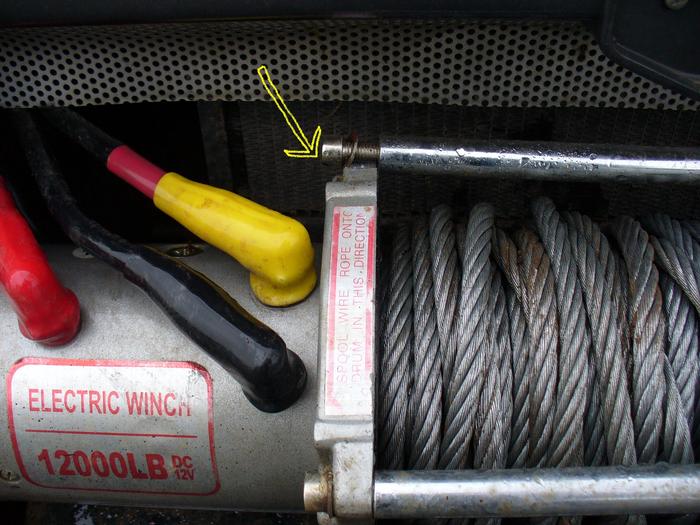

@kidkenny: kleine vorwarnung:
wenn du bei dieser Winde nicht absolut sauber aufwickelst (oder kürzeres oder dünneres seil nimmst) passiert das:

Danke für den Tip! Das ist ja der Oberhammer! Da hab' ich noch nicht drauf geachtet! Wut
Da werd ich dann wohl doch mal 10 m Seil abschneiden! Ja
