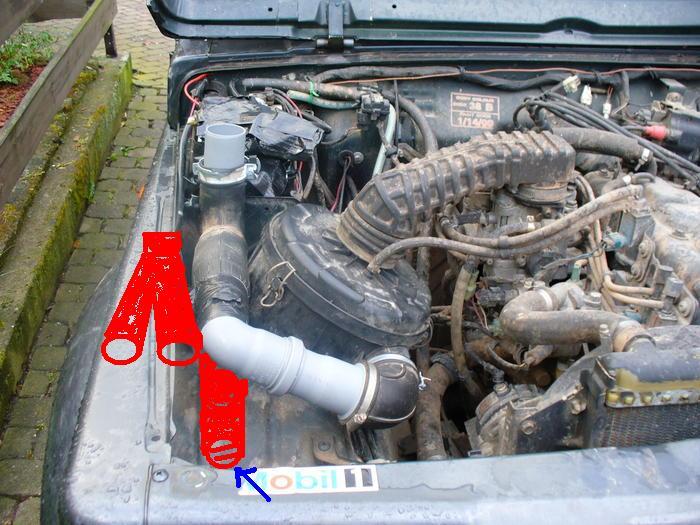

Ich häts halt nach vorne gerichtet, also die Öffnung Unsicher

@strada: ich wollte vermeiden das sich schwallwasser oder regen reindrückt (die tiefste stelle ist direkt der lufika).
leistungsverlust ist keiner spürbar mit der öffnung nach hinten, und optisch war es mir egal...
Strada
BeitragVerfasst am: 28.04.2008 12:28:58    Titel:
Stimmt, das hatte ich jetzt nicht bedacht, weil der Luffikasten ja dann richtig zur Wanne wird!
BeitragVerfasst am: 28.04.2008 14:51:35    Titel:
es fehlen noch 2 dichtungen und eine schelle, aber im prinzip isses so geworden:
..schaut gut aus Supi
..vielleicht noch ein kleiner Tip am Rande.. Winke Winke
verwende doch noch ein Y-Rohr für das "Schwallwasser"..
..bekommste auch im Baumarkt wo du deine HT-Rohre her hast.
hab mal gemalt.. Hau mich, ich bin der Frühling
du hast ja noch bissel Platz für ein Y-Rohr..
das bauste mit ein..der eine Kanal is weiterhin für die Luftansaugung..also wie auf dem Bild von dir..
und der andere Kanal (Öffnung nach unten..konnte es nicht besser zeichnen), da läuft das dann Wasser ab und es kommt nicht soviel in den Luftikasten.
am Ende des "Wasserabscheiders"..machste noch ein Deckel (gibts auch für die HT-Rohre, die sind dicht) mit einer Ablasschraube drauf (Sanitärabteilung Baumarkt). Ggf. verklebste noch alles..wenn es erforderlich sein sollte.
...und alles is schön. Supi

BeitragVerfasst am: 28.04.2008 15:19:03    Titel:
@sandman: super idee! mach ich... Smile

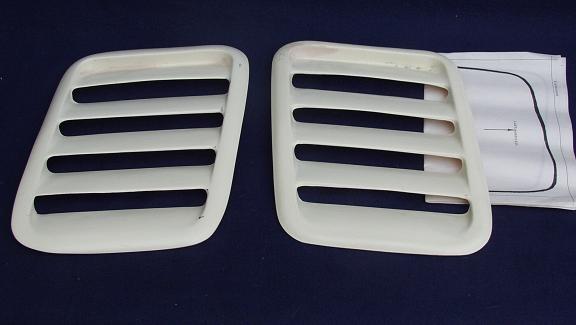

BeitragVerfasst am: 11.05.2008 17:40:23    Titel:
Hab sowas auch schon überlegt weil ich mal Sierra Cosworthlufthutzen über hatte
Die finde ich ein wenig dezenter
Nur hat mir dann jemand den 3fachen Neupreis dafür bezahlt, da mußte ich sie einfach hergeben! YES

BeitragVerfasst am: 11.05.2008 19:52:50    Titel:
Um das Wasser wegzukriegen würde ich nen tubulator verbauen, damit bleibt der ansaugtrakt dicht. (Beim Defender serienmäßig im Lu-Fi-Kasten)
