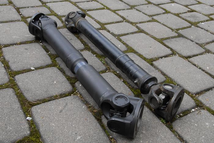

Danke für die Bilder, @Daniel. Das ist doch mal ein wunderbarer Vergleich und erinnert mich daran, dass Peter noch auf meinen Wunschzettel mit Maßen wartet Grins
Wieviel Lift das das Dreiraum aktuell? Und wie lang war die vordere Welle vorher? Könntest Du das mal messen? Ist nur für einen Arbeitswinkelvergleich der KGs gedacht, da der range ja nen etwas andere Strang hat.
Danke Winke Winke

BeitragVerfasst am: 05.05.2008 21:58:46    Titel:
Schön das alles passt.
Die neue Welle ist genauso lang wie die alte. Die neue hat ein 110mm Schiebestück. Somit kann sie für "normale" bis deftig höhergelegte Fzg. verwendet werden.
Grüsse
Peter
BeitragVerfasst am: 19.05.2008 10:04:32    Titel:
Mit der Welle wolltest Du Dich wohl auch selbst heilig sprechen - Mein lieber Scholli, ist das ein fettes (geiles) Teil YES
Kreuzgelenke in Dimensionen, wie man sie sonst nur bei Traktoren sieht und eine Schiebestück mit Durchmesser und Verzahnung, dass keine Zweifel über die Haltbarkeit aufkommen. Alles in Allem: Absolut Top. Beide Daumen hoch dafür.

BeitragVerfasst am: 19.05.2008 13:31:43    Titel:
Averell hat folgendes geschrieben:
Beim 3Raum sind die Vibrationen vom Antriebsstrang somit passé. Hier die Neue im Vergleich zum Orginalteil.
schaut ja wirlich gut und haltbar aus, aber:
hast du die alte welle beim ausbau auseinandergenommen und danach verdreht wieder zusammengesteckt? weil falls sie so eingebaut war wie am bild zu sehen, dann können die vibrationen auch von der eigentlich guten, aber falsch zusammengesteckten welle kommen.
georg
kostbaresvonvogl.at
...und hat diesen Thread vor 6598 Tagen gestartet!
BeitragVerfasst am: 19.05.2008 13:41:28    Titel:
Hab gerade mal bei meinem 90ger nachgeschaut weil mich das jetzt neugierig gemacht hat.
Auch dort ist die Welle so wie oben auf dem Bild zu sehen 90 Grad verdreht zusammengesteckt. Das gehört wohl so Unsicher
Auseinandergezogen war die nicht.

BeitragVerfasst am: 19.05.2008 13:51:59    Titel:
...die wellen haben doch immer einen markierung wie sie zusammengesteckt gehören, oder täusch ich mich da!? Unsicher
bei verdreht zusammengesteckten wunderts mich ned wenn was fibriert!! Nee, oder?

....die Welle war nicht auseinandergezogen sondern nur ausgebaut. Von da her schaut sie seit jahr und Tag so aus. Und bisher ja ohne Probleme.
Und die beim Rantanplan schaut genauso aus.
BeitragVerfasst am: 19.05.2008 14:00:23    Titel:
Eigentlich kann man ne Kardanwelle gar nicht in zwei Teile auseinanderziehen (oder sollte nicht können) - Zumindest die mir bisher bekannten Varianten hatten alle einen Anschlag. Unsicher

@ bonding: das sieht aber nicht nach 90° sondern eher nach 45° aus. Vielleicht täuscht auch nur das Foto.

BeitragVerfasst am: 19.05.2008 14:14:47    Titel:
@dösörd: irgendwie schon..... Unsicher trotzdem kanns daran eigetlich nicht liegen weil die schon immer so ausschaut und keinen Ärger gemacht hat.
Wird ja wohl kaum ein Aktivist von den Grünen in Südlibyen die Welle ausgebaut und verdreht wieder eingebaut haben Hau mich, ich bin der Frühling rotfl Grins
BeitragVerfasst am: 19.05.2008 14:19:39    Titel:
Wenn das Fahrzeug so gut wie keinen Lift hat und die Kreuzgelenke kaum einen Winkel haben, ist das auch alles völlig egal. Vibrationen würden erst entstehen, wenn die KGs in einen Arbeitwinkel geraten, wo die Drehbewegung nicht mehr wirklich homogen ist und damit verbunden oszillierende Lastwechsel auftreten. Man sollte auch nicht vergessen, dass beim landrover hinten ein Longarm Konzept realisiert wurde, so dass die LL und die Kardanwelle fast die gleiche Länge haben - Damit ändert sich der Winkel des Kreuzgelenks am Diff nicht und es bleibt beim oberen KG. Von dort kommen dann mit steigendem Lift die Vibes. Die KGs arbeiten aber erstmal nicht "gegeneinander" - Was die Problematik einer versetzt gesteckten Welle minimiert.

BeitragVerfasst am: 19.05.2008 14:20:38    Titel:
Also ich hab die vordere Welle nie auseinander gehabt.
Ist mir ehrlich gesagt nie aufgefallen. Schaut weder nach 90° noch nach 45° oder sonst einem plausiblen Wert aus .
Werd heute abend mal Blick drauf werfen. Normalerweise sollte die ja, wie Eljot ja schon schrieb, eine Makierung haben.

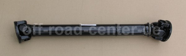

BeitragVerfasst am: 19.05.2008 15:07:13    Titel:
Die hier angebotene LR-Welle weißt einen ähnlichen Wert auf?!?
BeitragVerfasst am: 19.05.2008 15:11:11    Titel:
Rantanplan seine schaut ja auch so aus. Hau mich, ich bin der Frühling
