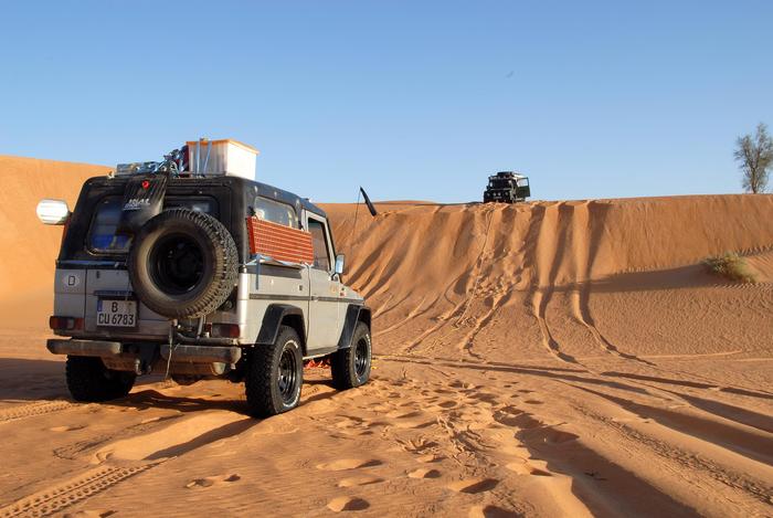

Ok...ich hatte es das erste mal so gravierend in La Goulette wahrgenommen als wir beim Essen sassen und die 3 Autos in reihe hintereinander standen. Winke Winke Ja
BeitragVerfasst am: 08.05.2008 13:59:43    Titel:
Wobei sie auf den Bilder noch einen wirklich geraden Eindruck macht im Vergleich zu später Unsicher
...und hat diesen Thread vor 6557 Tagen gestartet!
BeitragVerfasst am: 08.05.2008 14:01:13    Titel:
Jones hatte (leider) schon recht. Sieht auf unseren Fotos beim Tanken ganz gut. In La Goulette war es dann so enorm deutlich (überdeutlich, ich erinnere mich an die Witze rotfl ), weil ich auf einer Art Hulli bzw. Absenkung parkte. Keine Ahnung ob sich die Achsen noch weiter in TN verzogen haben. Sperre ging vorher und nachher schon nicht rein.
Aber mal ehrlich, dass ist doch eigentlich auch egal. Neue Achsen, neuer Motor und neues Leben für meinen G Supi
Sowas wie auf dem Offroad-Festival, wo ich einigen Raid-Fahrzeugen auf der Buckepiste davon gefahren bin und mit Svea im Auto Sprünge gemacht hab, wird der G nie mehr erleben müssen. Dafür hab ich den Trooper. G kriegt "Einraum"-Status und darf sich die Welt anschauen Love it
Ich bin bloß etwas angefressen dass das Trailmaster-Fahrwerk sich so gesetzt und geweicht hat hinten. Ist mir bisher noch nie passiert. Der G schlug ja dauernd durch, während vorne alles traumhaft war.

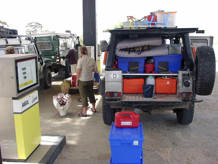

Schleppst du immer so viel mit dir rum? Ordnung scheint auch nicht dein Ding zu sein. Nee, oder? Tröst Knuddel
Zum Fahrwerk für Reisen, falls du Interesse hast.
Schlechtwegepaket. Ist aber keine Sänfte. Verschränkung ist fast nicht vorhanden.
Aber hält. Fahrzeug kommt etwas höher. kommt mit Überladung gut zurecht. Und ist bezahlbar. Wenn du willst mach ich mal nen Vorschlag wie ich es im G mache.

Schaffen wir mal ein bischen Ordnung im Haushalt bzw. G von Herrn Flashman.
1. Zusatztank( hab einen Benziner): 200l mit Einfüllstutzen im Kofferraum und Absperrhahn.
Passt genau zwischen die Radkästen. Mit selbstansaugendem Schlauch wird
in den Haupttank umgepumpt.
2. Dämpfer vom Schlechtwegepaket und Umrüstung der Federn von gelbrot auf grün (vom CDI).
3. Zweitbatterie im linken Radstaukasten und Hauptschalter. Laderegler zwischen beide Batterien.
4. MT-Reifen in 265/75. Bei älteren Fahrzeugen geht auch 285/75.
5. Vordere Stossstange mit Klauenmaul. Aus Ersatzteilen vom G 350 nachgerüstet.
6. Innenraum
Bodenplatte (Ausbau der gesammten oder Teile der Rückbank je nach Reisedauer). Auf der werden
Kühlbox und Kunststoffkisten montiert. Für Vorräte und Küchenutensilien. Dazwischen ist ein 20L
Kanister mit Elektropumpe und Brause. Im Fussraum der Rücksitzbank ist noch ein
zusätzlicher WasserTank mit ca. 60L. Zwischen Zusatztank und Boden passen vier flachere Kunststoffkisten
mit Reiseapotheke, Vorräte etc. Auf die Auflage kommen staub und wasserdichte Ortliebtaschen in den alle
Klamotten genügend Platz finden. Gehalten wird das ganze mit einem Gepäcknetz, das im Heck mit
2 Gurten verspannt wird.
7. Navigation und Telefonie: Garmin 278 und Satfon (Iridium)
8. Dachzelt: Vögele bzw. ORC (bleibt unter 2,30m Höhe!)
9. Unterfahrschutz von ORC
Wenn ich was vergessen habe, (Bilder erst bei der nächsten Reise. Die letzten Bilder haben den Weg
allen Irdischen angetreten.) einfach fragen.
Joachim (sonst sehr unordentlich, ehrlich)
