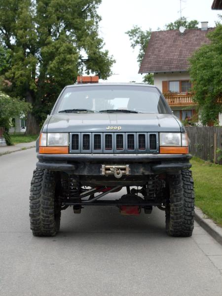

BeitragVerfasst am: 15.06.2008 14:26:03    Titel: Longarms-update

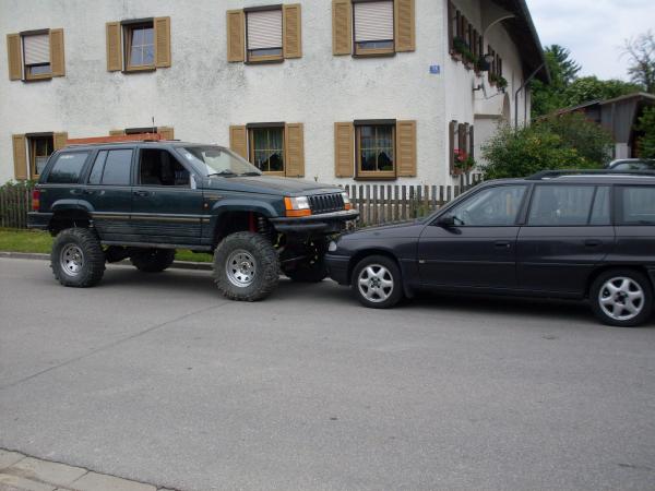

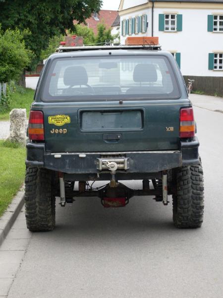

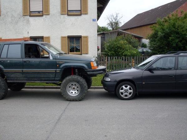

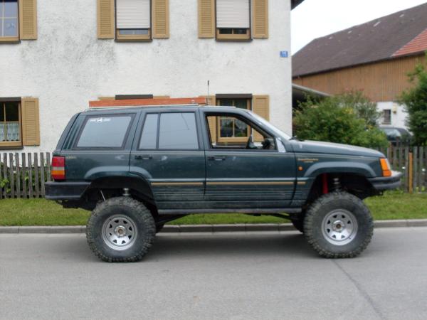

nach dem Einbau meines Longarmfahrwerks kam von einigen Leuten die Anregung, die Achsen weiter in die Mitte der Radkästen zu stellen.
Ich habe anfangs die Achsen so gestellt, wie bei meinen Short-Arms. Da ich aber lernfähig bin und der Trial in Peiting gezeigt hat, dass sich die Achsen mit den Longarms anders bewegen, war gestern der Update fällig. Da alle Arms verstellbar sind, war es nur eine (anstrengende) Fleißaufgabe. Dank an Rainer und meine mitschraubende Frau!!!!
Auch die 255/85 R16 wurden von vielen als nicht stimmig beurteilt. Ich war der Meinung die 255er seien groß genug, da auch ca. 34er.
Nun aber habe ich etwas nachgelegt. Ich gebe zu, sieht vielleicht etwas stimmiger aus. Auch mein Schatz bringt nun das Grinsen nicht mehr aus dem Gesicht.
Aber seht selbst:

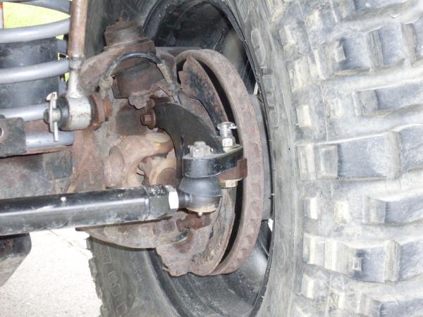

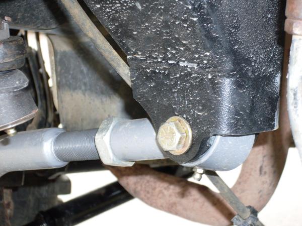

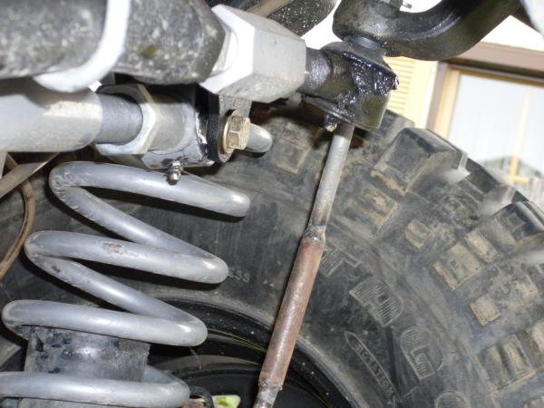

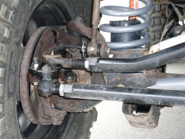

Das Beste am ganzen Umbau ist allerdings die Lenkung. Ich betrachte die übliche Y-Lenkung als Fehlkonstruktion.
Das neue System ist eine echte bolt-on-Lösung. Es gab keine Probleme mit irgendwelchen Stabi-Aufnahmen o.ä.. Das System lässt sich super einstellen (Spur, Lenkung) und ist tierisch stabil. Na gut, mein Dicker ist dafür bald so schwer wie ein G-Modell.
Auch hier ein paar Pics:
BeitragVerfasst am: 15.06.2008 14:36:35    Titel:
Klasse Beide Daumen hoch dafür.
Die Achse bewegt sich aufgrund des flacheren Anstellwinkels der LL halt wesentlich weniger als bei Shortarms bei gleichem Federweg. Muss schon in Ausgangsstellung mittiger sein. Siehe G, Landy, Nissan, etc.
Aber wie es aussieht auf dem ersten Foto: Willkommen im Club, die Vorderachse ist verbogen, ja? Winke Winke

BeitragVerfasst am: 15.06.2008 14:43:37    Titel:
@Flashi
Was siehst du, was ich noch nicht weiß?
Ich werde die Achse zwar in absehbarer Zeit tauschen, aber ich habe nicht bemerkt, dass das gute Stück verbogen wäre.
Wie auch, wo ich doch den sanftesten Gasfuß der Nation habe?
BeitragVerfasst am: 15.06.2008 14:47:58    Titel:
GC-Bernd hat folgendes geschrieben:
@Flashi
Ach, dass ist gar nicht mal so der Gasfuß. Ich habs auch ne Ewigkeit bestritten und mir immer eingeredet, es sei ne Täuschung. Aber meine Achse ist krumm und zumindest auf dem Bild siehts genauso aus. Ich hatte ja 33er drauf, was etwa Deinen 255/85R16 entspricht, nur eben etwas breiter. Einfach verbogen durch hartes Aufkommen, dutzende oder hunderte Male - Früher, als ich noch Offroad gefahren bin Heiligenschein

@Bernd: Neben einem hoffentlich besseren Straßenverhalten ist das "wieder mittig ins Radhaus stellen" einer der Hauptgründe warum ich Longarms will. Freut mich, das deine Lösung funktioniert. Zur Optik: Mit den "alten" Reifen sah´s übel aus, jetzt sieht´s deutlich besser aus, aber immer noch ewig hoch. Was sind das denn für Federn? Ich habe in meinem XJ die 7.5" Federn von RE drin und die Karre wirkt nicht so hoch. Könntest Du nicht ´n Zoll runter?
Schwanz haben reicht nicht,
Fux muß man sein!
GC-Bernd
Doppel-Hybrid-Antrieb
Wohnort: Allgäu
...und hat diesen Thread vor 6581 Tagen gestartet!
1. Dodge Ram 2500 Cummins
2. Chevy Trailblazer
3. Jeep CJ7
BeitragVerfasst am: 15.06.2008 17:33:31    Titel:
@ Blauer
Ich habe auch 7,5" Federn drin. Dazu allerdings noch ACOS um die Karre schön gerade zu stellen. Mit den Acos könnte ich sowohl runter als auch noch nach oben.
Ich war/bin einfach skeptisch, wie lange die neuen Federn die Höhe halten. Meine Custom-Bumper und die Winden vorn und hinten sind halt sauschwer.
Zu deinen Longarm-Plänen kann ich nur sagen: Hab ein wenig Geduld, dann kannst du dir einen XJ-Longarm-upgrade ansehen.
Ich bin gerade dabei die Sachen zusammenzustellen, dann bekommt Chrom-Rainer seinen 7,5" Lift mit Front-Longarms. Das ist das Mindeste was ich meinem Dauer-Helfer antun kann.
Was das Gesamt-Konzept des Grannys angeht, weiß ich noch nicht wo der Weg hingehen soll. Das Longarmfahrwerk zu bauen, war für mich einfach eine Herausforderung, mit der ich mir wahrscheinlich selbst beweisen wollte.
Vielleicht finde ich irgendwie irgendwo irgendwelche Achsen, an die ich dann schöne große Räder hänge. Bei dem Lift sollte auch 37" Räder gehen.
Für die Saison sollte es so gehen. Sollte ich evtl. noch iregendwann ein Zeitfenster finden, bekommt der Dicke noch seinen Käfig.
