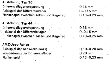

Aber wenn da steht 0.1mm Vorspannung, dann suche ich mir mal die Gewindesteigung der Einstellmuttern der Rover Achse raus und berechne anhand der Winkelabstände der Justierungslöcher den Weg bei eben jenem Drehwinkel. Läßt sich mathematisch perfekt nachvollziehen Ja

So hab auf die schnelle noch was gescant.
Handbuch CJ
Werte Dana30, 44 und AMC20
T-Bone
