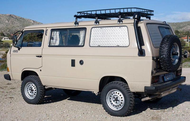

Ich hab mal überlegt ob man sowas nicht passend machen kann, der Winkel hinten am Bus müsste passen:
Bist du dir da sicher? Soviel ich mich erinnern kann ist (beim Diesel) in dem Eckstück unten eine Ablauföffnung.
Gruß Christian
zillertalsyncro
Wohnort: Fügenberg
1. VW 247 Doppelkabine Syncro 16"
3. Nissan Patrol Y61 2001
BeitragVerfasst am: 30.05.2013 14:32:28    Titel:
Das ist ein schöner Syncro aus Griechenland, das Foto stammt von einem Dimitri - Copyright also nicht bei mir.
Das schaut sehr gut aus:
Nachteil: es steht über die Kontur der Karosserie über.
Hab auch Syncros gesehen, wo einfach das Ansaugrohr aus dem Ohr nach oben geführt und oben ein Pilz montiert wurde.
Da ich zur Doka inzwischen auch einen Bus habe, denke ich wieder verstärkt über so etwas nach.
Gruß Christian
