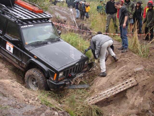

BeitragVerfasst am: 18.08.2008 23:08:11    Titel:
@Viking
so wurde das vor 30 Jahren gelöst:

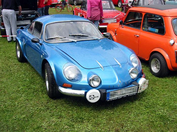

BeitragVerfasst am: 18.08.2008 23:14:37    Titel:
Lecker , ein A110 ! Love it Love it Klar , Rallyescheinwerfer , und dann noch die guten Cibie , müssen bei einem solchen Auto an die Front oder auf die Haube !!
Aber es ist halt so , daß ich ungern was vor den Kühler schraube , unter die Stoßstange fällt aus logischen Gründen aus und auf die Motorhaube ... Obskur
Das originale Licht ist gelinde gesagt fürn Popo , deswegen der Gedanke mit dem Dach .

BeitragVerfasst am: 18.08.2008 23:27:30    Titel:
@Viking
meine hängen unter der Stoßstange, kurze Halter und nicht zu stramm eingestellt.
Position so, daß sie hinter dem Winkel Stoßstange-Rad hängen und nicht im Böschungswinkel stören.
Wenn sie "Druck" kriegen, klappen sie nach hinten.
Die ersten hab ich mir in Polen abgerissen (nach 7 Jahren), seither ohne Probleme.
Hier sind die ersten abgerissen, waren zu weit Vorne:
jetzt so und keine weiteren Probleme:

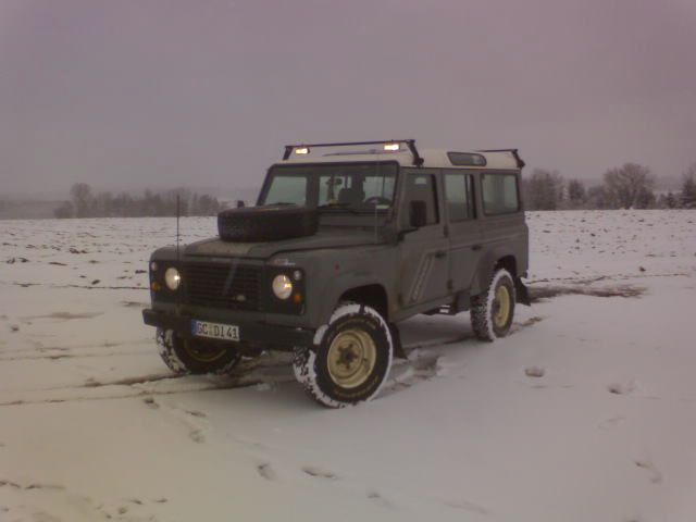

BeitragVerfasst am: 18.08.2008 23:42:48    Titel:
hab die gleichen aber auf dem dach.. bin sehr zufrieden ,gute lichtausbeute und
blendung auf der motor/rad-haube auch kein problem
