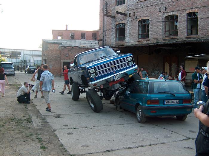

Es hat mit öffentlich ausdiskutieren nix zu tun , diese Klötze sind lebensgefährlich und fertig . Ich brauche auch keine Adressen von käuflichen Prüfern , denn illegal erworbene Eintragungen werden spätestens im Schadensfall zum Verhängnis .

Die Blöcke sind 18cm VA und HA aber von der Dimensionierung her sind sie nicht mit käuflichen Teilen zu vergleichen , die Kardanwellen sind verlängert , klar das sie sonst rausfallen Nee, oder? , außerdem wird die fläche für die Kraftübertragung sonst zu klein , das Getriebe ist etwas tiefer und die achsen stehen jetzt etwas schräger damit der Kardanwellenwinkel wieder passt , Wendekreis ist zugegebenermasen schlechter . Das Fahwerk ist offiziel in zusammenarbeit mit der dekra eingetragen und nicht illegal , es war auch ein langer weg , der sich aber gelohnt hat .

Ich trau diesen Blöcken nicht übern Weg , wie gesagt waren schon 4" im Vergleich zu nem Serienfahrwerk sehr abenteuerlich . Ich hab bei mir 4 neue Federn samt Dämpfern , neuer Lenkung , tiefergelegtem Stabi , Bremsleitungen und längeren Kardanwellen verbaut . Das Fahrverhalten ist identisch zu vorher . Ich hatte anfangs die Lenkung nicht nachgestellt , der Wendekreis nach rechts war sehr groß , aber man konnte damit gut leben . Nach den ersten längeren Touren hab ich es dann angepaßt und seitdem ist Ruhe .

Klar für die höhe sind die Räder zu klein , schätze es werden so 39er sein wie bei mir , ja die Schmutzfänger und der Hinterunterfahrschutz sind Hau mich, ich bin der Frühling , letzteres müßte ich auf der Straße auch dran haben , liegt aber in meiner Garage besser . In wie fern war das Fahrverhlten mit den Blöcken abenteuerlich ?

Mit abenteuerlich meine ich ein sehr schwammiges Fahrverhalten . In Kurven hatte man das Gefühl , das Fahrwerk knickt weg . Aber am schlimmsten war es beim bremsen , da bewegte sich die Achse deutlich spürbar nach hinten und man hatte größte Mühe , die Kiste im Fahrstreifen zu halten . Bodenwellen oder Schlaglöcher haben die Kiste völlig aus der Bahn geworfen , denn dadurch , daß die Achse nach hinten klappte , haben die Räder bedingt durch die Bauart der Lenkung eingelenkt .
Man konnte den Weg der Achse sogar messen , indem man mit den Vorderrädern gegen ein Hindernis gefahren ist und dann versucht hat anzufahren . Obskur

Also die Probleme die Du hier beschreibst sind nicht schön , was waren für Reifen drauf , hatte er längere Federschäkel verbaut ? Beim Blazer wirkt sich auch der kürzere Radstand negativ auf´s Fahrveralten aus . Also ich kann in Kurven an nem Golf dranbleiben ( bei trockener Straße ) Beim Bremsen hatte ich noch keine Probleme , selbst bei einer vollbremsung aus 80 kmh ( ein Hund rannte über die Staße ) hielt er treu die Spur , nur das Heck kam zum schluß etwas rum , aber das ist das relativ geringe gewicht auf der Hinterachse denk ich . Nur Spurrillen läuft er gern nach , das liegt aber an den Reifen und lässt sich denke ich nicht abstellen

Ich weiß es nicht mehr , welche Reifengröße drauf war ... 37er oder sogar größer . Auf jeden Fall unmögliches Fahrverhalten . Nee, oder? 18cm Blöcke sind schon ein gewaltiger Hebel , zumal die Auflage an Feder und Achse nicht besonders groß ist . Dazu kommt das hohe Gewicht vom Auto ... Der vordere Stabi hält die Achse im Notfall auch nicht , da er oben an den Federplatten angelenkt ist . Auch bei Schrägfahrt hätte ich bei der Konstruktion die Hose voll , ebenso bei voller Verschränkung . Ja

Fast volle Verschränkung , da waren aber noch mickrige 37er drauf
