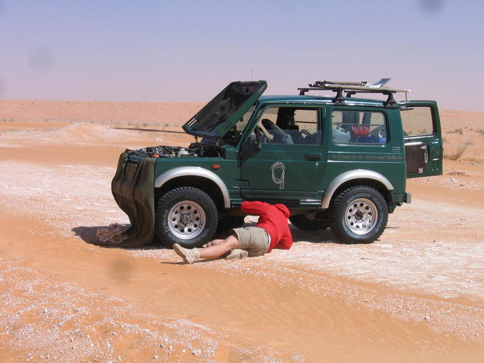

Der Anlasser hat 100pro einen Hitzeschaden. Hatte meiner auch. Er sitzt quasi auf dem Grill am Krümmer. Wenn Du keinen ordenlichen Schutz dazwischengibst taucht das Problem immer wieder auf.
Anpassung eines ehem. Kocher-Hitzeschutzbleches als Anlasserschutz zwischen Krümmer und Anlasser März 2006 südl. El Borma / TN. Bereits im Jahr zuvor hatte ich nach dem Tunesienurlaub einen Anlasser auf Garantie getauscht bekommen.
