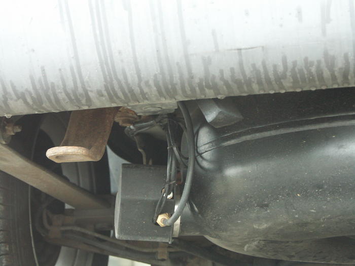

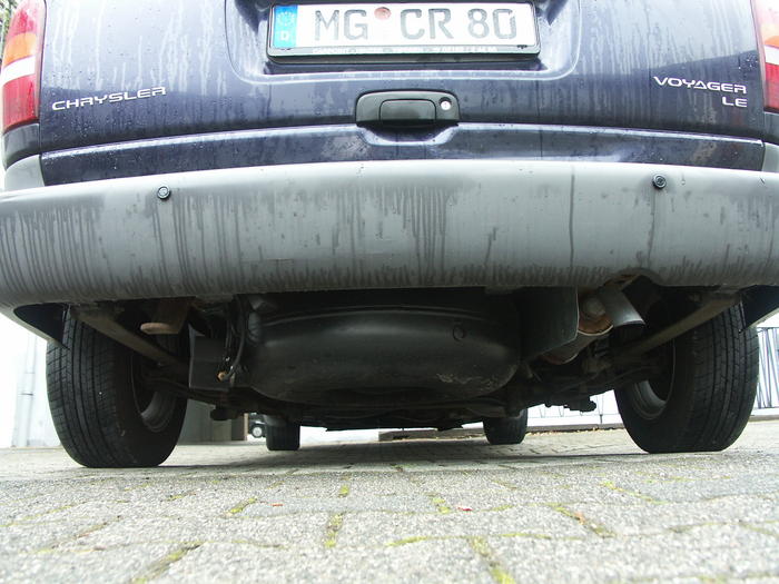

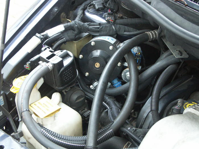

Von außen sieht man daß der Wagen mit Gas hauptsächlich durch den Unterflurtank und den Anschluß zur Betankung an der Stoßstange (den habe ich nicht fotografiert).
Tank :
Hier der Anschluß von dem die Gasleitung nach vorne geht und die Sensorik die zur Füllstandsanzeige vorne geht (die muß ich mal in Betrieb fotografieren, wollte den Wagen nicht im Stand laufen lassen bis auf Gas umgestellt wurde - meist nach 800 m Fahrt) :

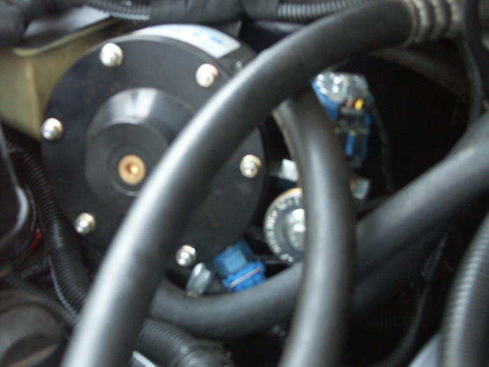

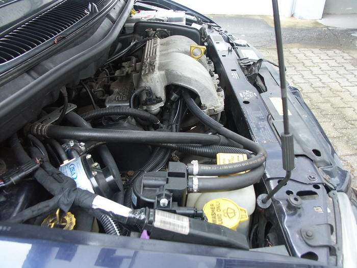

Im Motorraum geht es noch enger als gewohnt zu :
- Verdampfer (das runde Ding) mit den Anschlüssen zum Kühlsystem (hier darauf achten daß am kleinen Kühlkreis der Abgriff erfolgt)
- davor der Gasfiltr

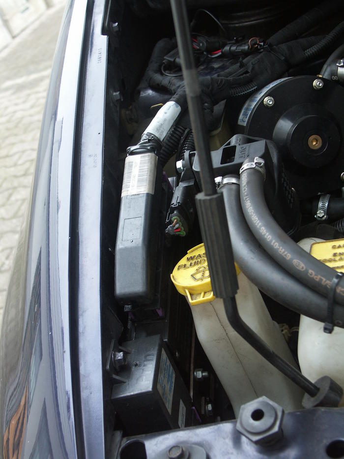

- links daneben mit dem langen dicken Stecker das Steuergerät und noch im Anschnitt zu sehen eine 2. Blackbox, oben links in der Ecke die Sicherungen und der Diagnose/Programmierstecker
Der Verdampfer ist unscharf geworden, hier ist zu beachten daß er möglichst senkrecht steht :
Hier die zusätzliche Elekronik :
Vom Gasfilter :

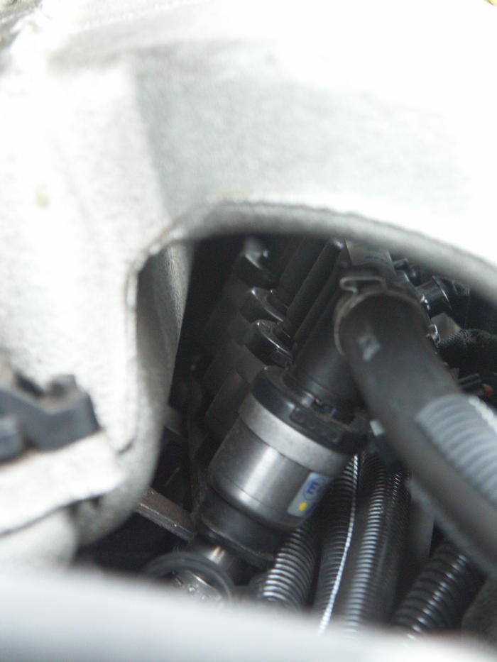

geht es weiter zu den Einspritzdüsen im Ansaugtrakt :
Hier en Detail :
Die dicken Düsen sind die Gasdüsen, rechts etwas weiter oben unter dem Krümmerbogen sieht man noch Ansatzweise die Benzineinspritzdüsen.
Ob man Flashlube braucht oder nicht scheiden sich die Geister...
Von der Flasche geht es über einen Tropf in die Ansaugbrücke, über entstehenden Unterdruck wird die Flüssigkeit eingesaugt. Die Dosierung ist recht kniffelig, beim 4 Zylinder sollen es im Standgas alle 10 sek 1 Tropfen sein, gesamt sollte der Vorratsbehälter (450 ml) ca. 5000 km aushalten, da muß ich noch optimieren.
1 Liter Flashlube kostet zwischen 17 und 22 € je nach Fabrikat.
Hier die Flasche :
Alles in allem ist der Einbau schon eine recht aufwändige Sache wenn es ordentlich gemacht ist, alleine die Halterungen für den Verdampfer, Steuergerät und Co montieren, die Gasleitung von vorne nach hinten, abzapfen der Bordelektronik etc.
Bei Fragen oder weiteren Detailfotos : Bitte melden !
Zum Gasumbauer fahre ich gleich die Stoßdämpfer für den Voyager abholen, dann frage ich ihn bzgl. des Wagens von Alex.
Holger
