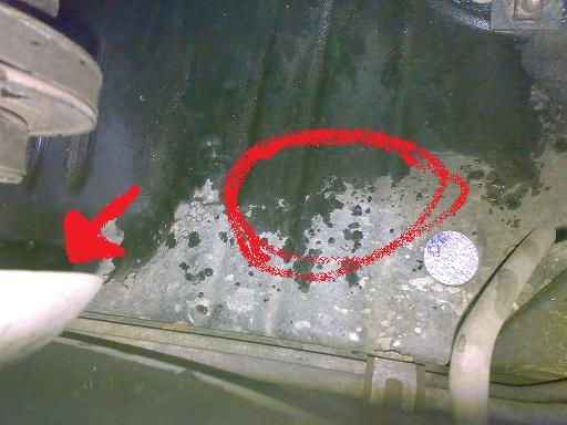

So war nun auf fehlersuche und bin auf folgendes gestoßen was ich nun durch bilder darlegen werde.
Als erstes habe ich den kühler wieder mit frischem klaren wasser gefüllt. dann hab ich mal kräftig in den schlauch von dem überdruckdingeds geblasen;)
und endteckte dabei folgendes
an der rot markierten stelle treten im intervall von gut und gerne 30 sec. tropfen aus (wer genau hinsieht endeckt einen fallenden tropfen kurz vor der markierung
aber da sich wie auf dem nächsten bild dargestellt ist auf dem auffahrschutzplattendingends weitere wasserspuren zu finden sind glaube ich...
...das endtweder mein kühler auch undicht ist, konnte dort aber nichts austreten sehen, oder aber ich beim auffüllen geplempert habe. ich hoffe mal ich habe geplempert:)

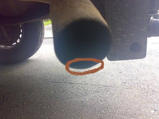

nun zum kondenswasser/wasser tropft aus dem auspuff zeuchs:
Aus diesem hier dargestellten prachtkerl tropft bei laufendem motor wasser. es sammelt sich am ende des endrohres auf dem bild rot markiert...

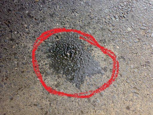

...und bildet dann innerhalb kürzester zeit das faustgroße fützchen das sie nun hier dargestellt finden.

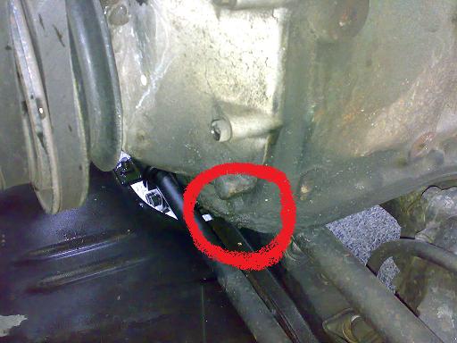

zu bild 1. könnte dort die dichtung kaputt sein und wie nennt sich das eigentlich????
und ist das schwer zu reparieren???
mfg
BeitragVerfasst am: 19.09.2008 17:15:16    Titel:
Ich erkenn das grad nicht - Ist das die Wasserpumpe da auf dem Bild? Oder sehen ich die Riemenscheibe der Kurbelwelle? (Kenne den Aufbau von Deinem Motor nicht). Wenns die Wapu ist, wird nur die Dichtung hin sein. Kann man einzeln wechseln. Ists das Steuergeäuse unten, muss man mehr Arbeit einplanen - Auch wenns da ebenfalls nur die Dichtung sein wird.
Die Wassermenge ist (meine ich) noch OK am auspuff.

das ist direkt vorne am motor. dort wo die antriebsräder für das kühlerrad und die lichtmaschiene sitzen und ist mit dem eigentlichem motorblock verschraubt. jedenfalls sieht es für mich so aus..
ist alles ein wenig anders als ein käfermotor da muss ich mich erst reinfuchsen und ohne betriebsanleitung muss ich in der regel fragen oder raten*G*
puhh zum glück wenn die wassermenge am auspuff ok ist hab ich zumindestens eine sorge weniger an der ich mich aufhängen kann
BeitragVerfasst am: 19.09.2008 17:25:39    Titel:
Dann dürfte die Dichtung vom Steuergehäusedeckel durch sein. Du hast echt Glück, wenn kein Wasser im Öl ist. Bisserl Arbeit. Aber an der Stelle würde ich gerne an die Leute weiterreichen, die den Motor genauer kennen und die mehr verraten können. Viel Erfolg Winke Winke

werd mich morgen mal ran machen ne ersatzdichtung und ne bühne zu kriegen... weiß einer wie genau diese dichtung genannt wird???
BeitragVerfasst am: 19.09.2008 17:35:00    Titel:
Wenns das ist - Steuergehäusedichtung, Kettenkastendichtung, Steuerriemenkastendichtung. Solche Namen.
