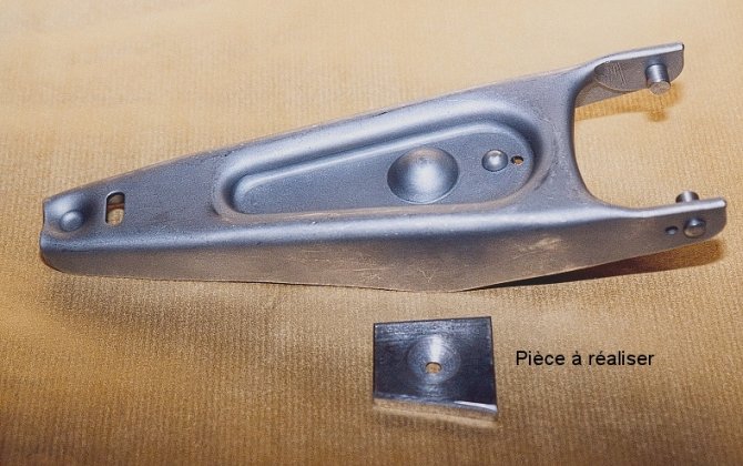

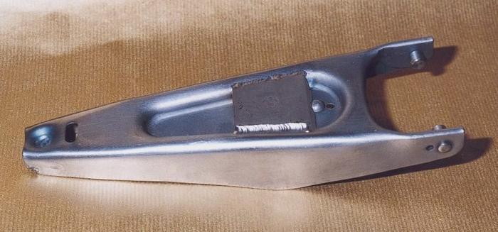

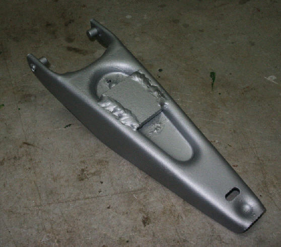

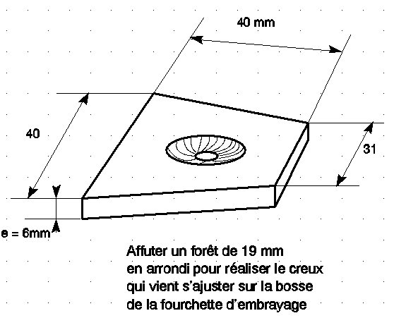

BeitragVerfasst am: 09.10.2008 09:17:54    Titel:
Heiligenschein Falls jemand interessiert Heiligenschein
Getested und hilft Vertrau mir

Sonen selbstgebasteltest verstärtes Hebelchen haben wir auch schon verbaut, uns hats datt alte Teil nach knappen 210 000km zerlegt, schwups...einfach durchgetreten und datt wars.....da machste erstmal große Äuglein Obskur und reitest denn von der Ampel rotfl

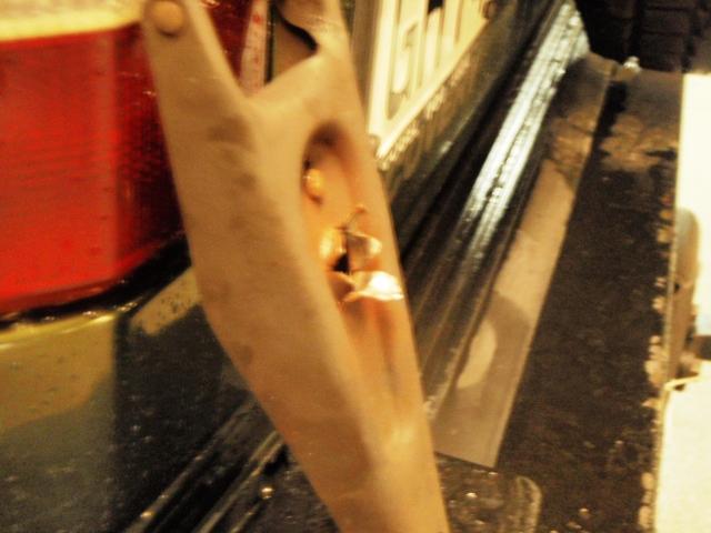

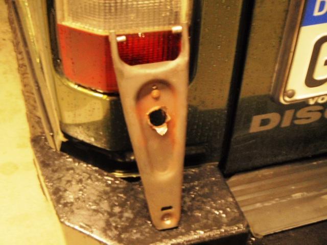

BeitragVerfasst am: 16.11.2008 09:35:52    Titel:
hier der grund: Vertrau mir Wut
