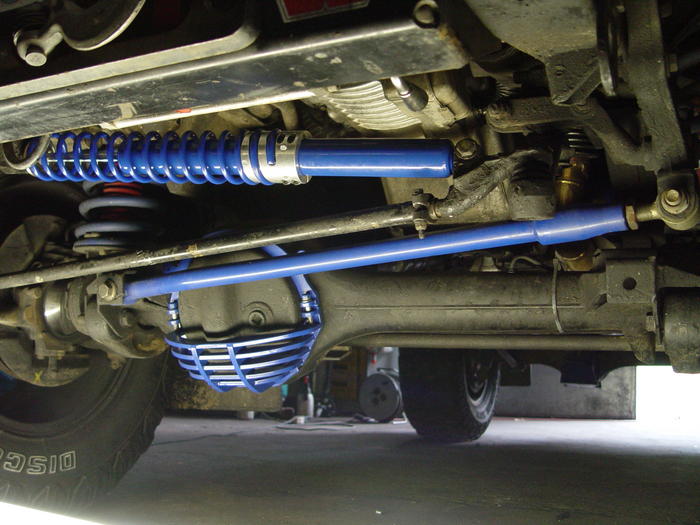

landybehr hat folgendes geschrieben:
Deswegen wundert mich, daß man beim TD richtig was im Lenkrad merkt. Schließlich arbeitet das Gaspolster in die eine Richtung und die Feder gegenan, so daß in der Mitte neutrale "Hilfskräfte" herrschen.
Wenn Du eine Feder auseinander ziehst, zieht sie sich wieder zusammen.
Wenn Du eine Feder zusammendrückst, drückt sie sich wieder auseinander.
Denke damit wäre dann das Rätsel über RTC Lenkungsdämper gelöst
Edit
Landy110hcpu war schaneller
Gruss Jones

@Offhand ET.al.:
erhmmjaaaa .. ich meine das so: offenbar arbeiten zwei Federkräfte gegeneinander. In der Mittelstellung bleiben sie, weil dann die Kräfte gleich groß sind. Soweit klar, Grundschule 2. Klasse :)
Nun aber - lennkt man mal ganz in eine Richtung, dann wird eine der Federn mehr zusammengepreßt und ihre Kraft größer. Im gleichen Maße wird die Kraft der Gegenfeder geringer - weil sie ja sich ihrer Ruhelänge annähert, sich quasi entspannt.
Deshalb hätte ich ein Gegenlenkverhalten erwartet, daß, wenn man ganz in die Kurve lenkt, am größten ist (denn die eine stark zusammengepreßte Feder läßt ihre Kraft sich "anmerken"). Und in der Mittellage, wenn die Federkräfte gleich groß sind, bzw. die Differenz ihrer Kräfte (wenn man doch ein bißchen einlenkt) nicht sehr unterschiedlich ist - ja, in diesem Fall hätte ich also keinen großen Effekt erwartet.
Weil da in einem Fall ganz augenscheinlich eine Spiralfeder arbeitet, ist das o.g. Federverhalten erstmal, bis zur plausiblen Darlegung des Gegenteils, als derartig anzunehmen
@Offhand ET.al.:
Supi
das hier gelesene ist etwas - sage mal wirr, und hat mit 2. Klasse nix zu tun.
Wie zu sehen - ist lediglich eine Spiralfeder verbaut. Die eine gewisse hartnäckicke Steifigkeit besitzt (ohne der würde es nicht funktionieren (arme Servo, muß nun auch das noch bewältigen))
In Geradeausfahrt ist die feder auf Null justiert, mittels korrekter Montage des Dämpfers an den Montagepunkten, oder eventuell, was nicht eindeutig zu erkennen ist mit der auflage des Federtellers.
Und ob ich ich nun eine Spiralfeder auseinenderziehe oder zusammendrücke wird sie mir immer mit der gleichen Federrate antworten

ok jetzt ist es KLR mit dem Dämpfer
landybehr
BeitragVerfasst am: 08.11.2008 23:29:08    Titel:
ja, genau. Nu verstehe ich´s auch mit der Feder. Die wird gedrückt und gezogen. Hab´ halt nicht so genau hingesehen. Schließlich kenne ich diesen TD nicht persönlich. Peace!
Das mit dem "wirr" war jetzt aber ´n bißchen fies, Du. Das könnte Dir gespiegelt zurückkommen. Tut´s aber nicht. Peace :), denn wenn ich frotzelig geschrieben hätte, dann nicht so daß es mit Absicht sich auf Jemanden bezogen hätte.
Jetzt also ernsthaft und nochmal:
Weil: diese Feder wird also so eingestellt, daß sie in Lenkmittellage entspannt ist. Mit jeder Lenkbewegung wird sie entweder gedrückt oder gezogen; die Richtung ist egal. Und ich meine: je mehr das mit ihr gemacht wird, umso stärker (linear) wird sie versuchen, dagegen zu arbeiten.
Das hieße, daß in Mittellage kaum was passiert an Rückstellung (das hieße auch, daß man sich da genauso wie sonst auch auf die Lenkgeometrie verläßt). Wenn man weit eingeschlagen hat, dann hilft sie aber sehr mit, zurückzulenken. Aber so lese ich das nicht in den Vorpostings.
Da steht, daß das Einstellen der Mittellage möglichst genau sein soll. Und das wiederum paßt nicht so sehr zu dem, was ich zur Mittellage schreibe.
Aber möglicherweise liegt die Lösung darin, daß ich das zu genau nehme. So bahnbrechend wichtig isses mir am Ende auch nicht. Ich habe den Bilstein und der ist noch gut. Wenn mir eine Kleinigkeit unklar bleibt, dann können wir alle gut damit leben :)

Ragnhild hat folgendes geschrieben:
Und der Servo, wie oben schon erwähnt, tut das nicht weh auf Dauer??? Unsicher
Nö. Die Feder ist ja wesentlich schwächer als der Widerstand / Gegenlenkkraft der Räder, den die Lenkung meist so überwinden muss. Da brauchste Dir keine sorgen zu machen.

Kann mir jemand ein paar mehr Infos zu dem Ding geben, also interessieren würde mich vor allem, und zu erst, die gefühlte Mehrkraft die nötig ist um die Lenkung bis an den Anschlag zu drehen. Und dann natürlich, um abzuschätzen ob so ein Ding passt, die Maße(Länge: maximal, minimal ausgezogen/eingeschoben, Durchmesser an der stärksten Stelle), kann jemand dazu eine Aussage treffen? Das wäre sehr cool.
Naja und dann die Frage, ob es andere Alternativen gibt an solchen federgestützten LD.
Gibt es aus eurer Sicht einen Nachteil bei diesen RTC Dämpfern?

baska hat folgendes geschrieben:
Tag;
Öhm und will mir jemand so einen schenken? Heiligenschein
Gute Nacht
Wenn er ganz neu ist entspricht die gefühlte Mehrkraft evtl dem Herunterdrücken einer Türklinke. Naja nicht ganz. Fällt eh nur ganz am Anfang auf, dann wirds Gewohnheit und man nimmt es nicht mehr wahr. Aber es macht Spass damit zu fahren. In Nofallsituationen störend kann sich das nicht auswirken.
