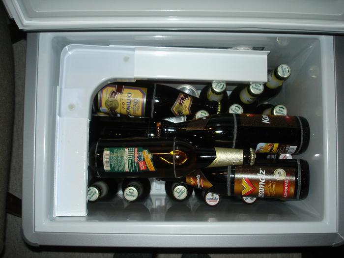

Ich habe mir heute auch eine Waeco CAB 40 gekauft
Ich habe sie zunächst an 230V angeschlossen und habe sie im Zimmer stehen.
Die Kühlung erfolgt über die Metall-Teile im Innenraum der Box. Das ist mir klar. Bei mir sind es 2 Metall-Elemente, eins ist an der Rückwand und eines ist links an der Seite angebracht. Irgendwie wird eines dieser Kühlelemente sehr kalt, das andere nicht so wirklich.
Glaubt ihr, daß das ein Defekt ist?
Vielen Dank schon mal und viele Grüße - Roder

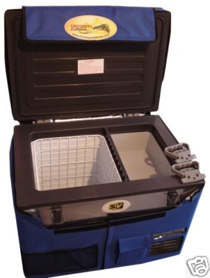

hallo,es gibt auch dis selben kuhlschranck wie waeco aber nicht so teuer,wir haben die SV probiert in libie
wunderbarres material,wir haben sogar immer eis fur den aperitif YES
kuhlschrank 45l oder 55l
einen partie mit -18°
braucht 60w pro stunde
12V oder 24v automatisch
fur den 55l
ausen dimention 650x450 hohe 510
