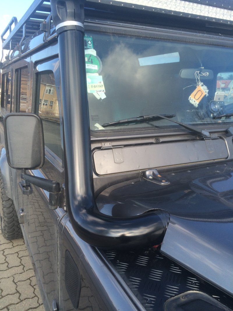

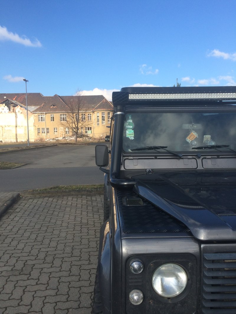

Wenn man sich Mühe gibt sieht das sogar hübsch aus. Beim Td4 noch besser als hier beim Td5, denn da braucht man in der Haube keinen Kantenschutz (der hier noch fehlt)
Mit dem richtigen Werkzeug verschwinden auch die Schweißnähte YES
Mit etwas Geduld und Geschick steht auch der Ansaugkopf GERADE:
