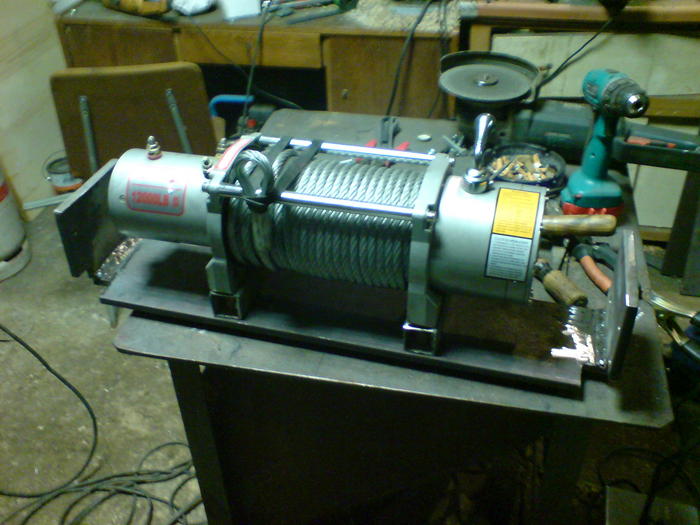

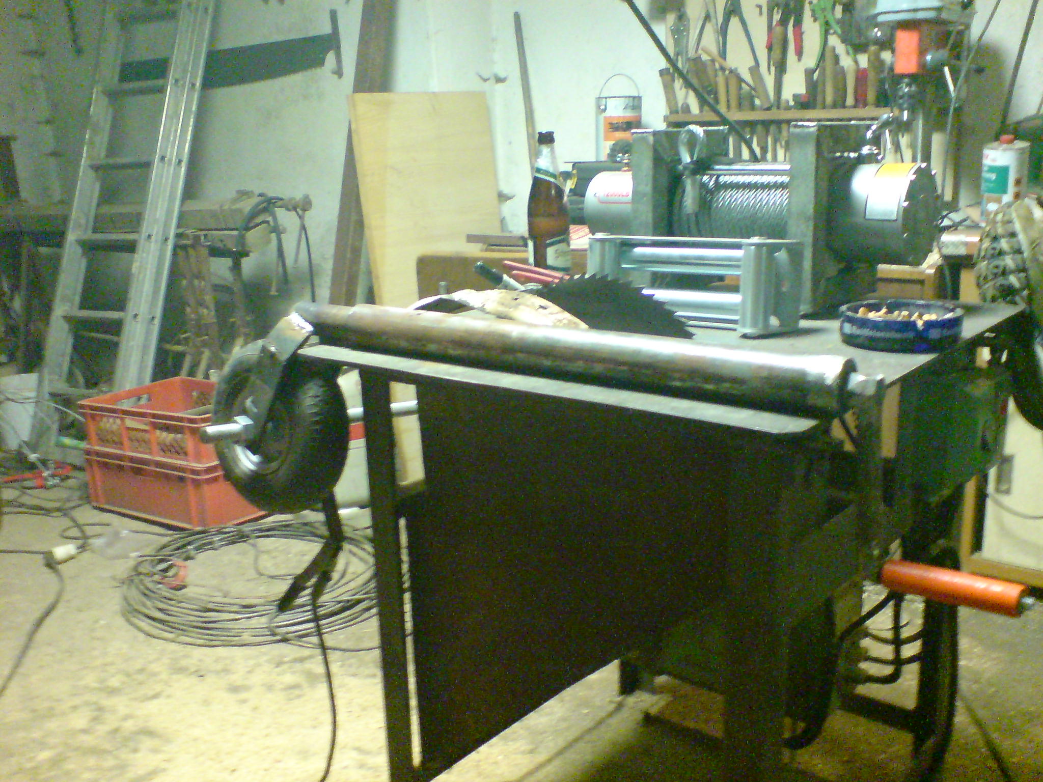

So ne Winde habe ich mitlerweile, ist sogar ne XD 9000 geworden :-) mit Anbaukonsole von nem L200.
Bin aber immer noch schwer am überlegen wie die beste Befestigung ist...

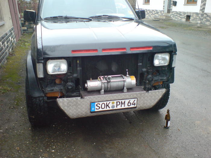

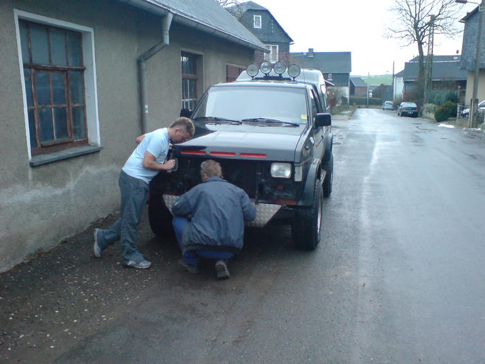

Also ich werde mal sehen ob wir es am Sonntag schaffen mit dem Anbau zu beginnen . Unsicher werde natürlich fotos machen damit es beim nächsten schneller geht. Es ist ja ein Doppelrohr-Lampenhalter dran und somit der Platz zwischen bösen Halter und Kühler nicht wirklich viel platz. na mal sehen. Au man... Es gibt nicht, was man nicht auch punkten kann
Mindmaster1974
BeitragVerfasst am: 23.12.2008 20:32:48    Titel:
YES Winde angebaut und getestet. Perfekt 3 tage arbeit und mehere Kisten Bier gedauert. aber sieht supi aus und erfüllt ihren zweck. Bilder folgen auf Wunsch

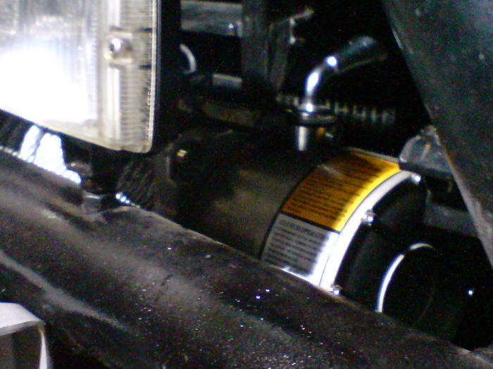

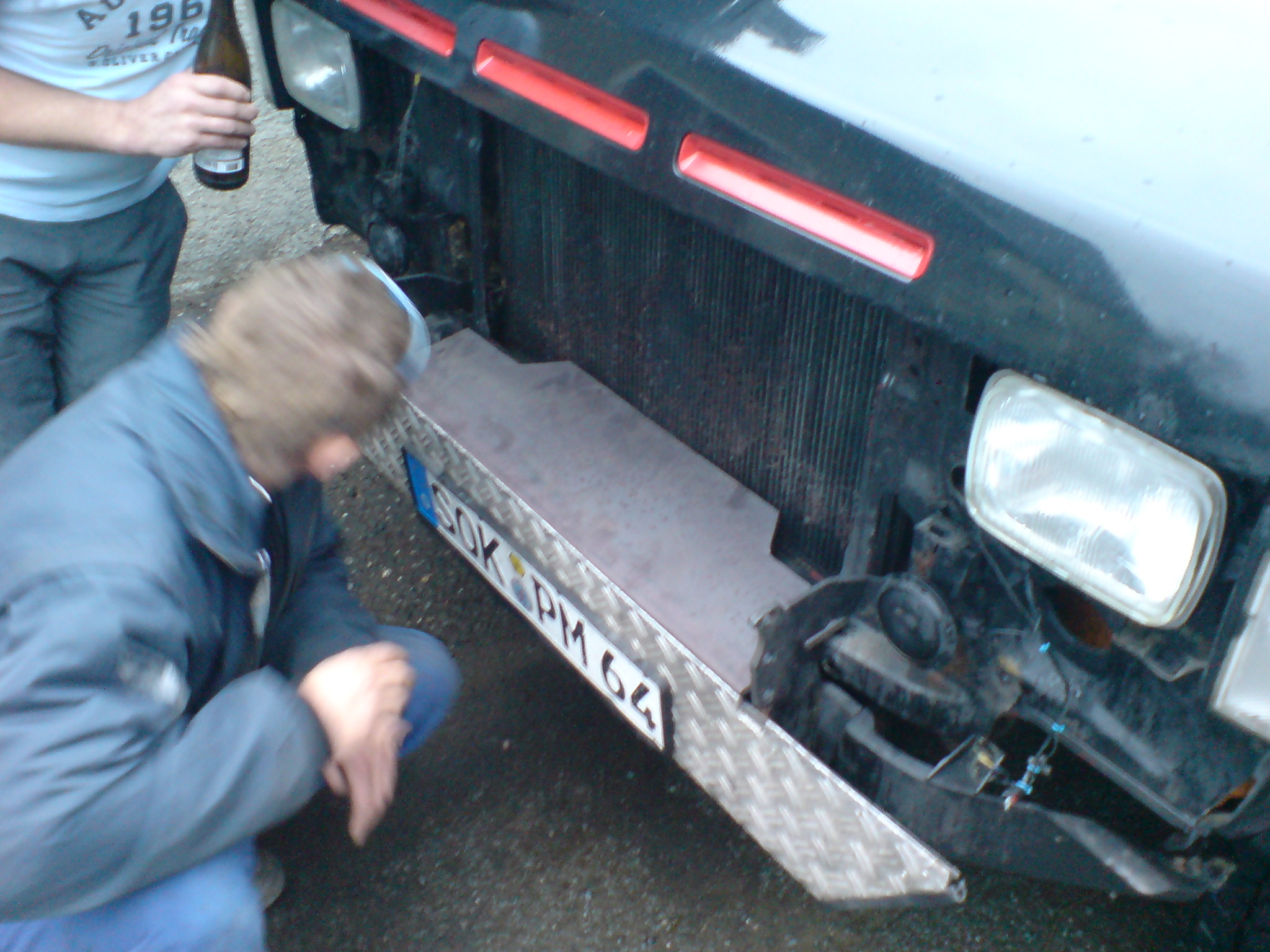

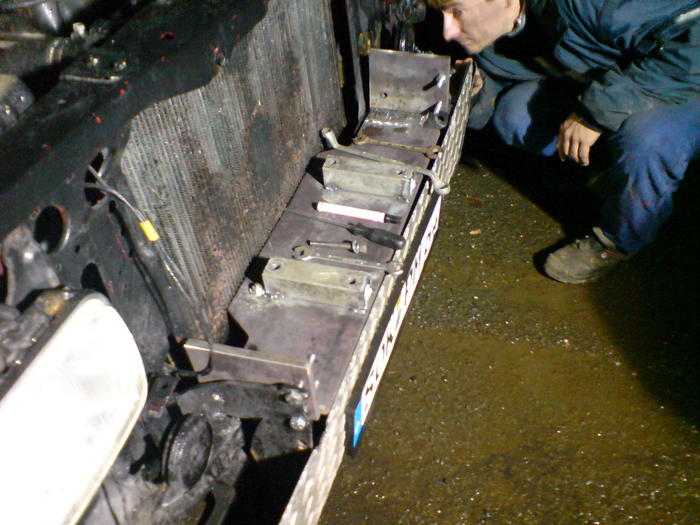

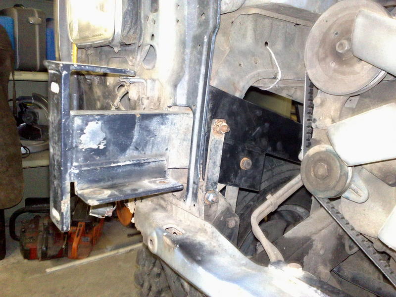

BeitragVerfasst am: 31.12.2008 12:55:33    Titel:

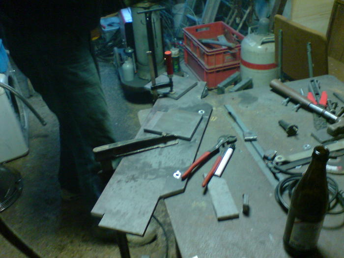

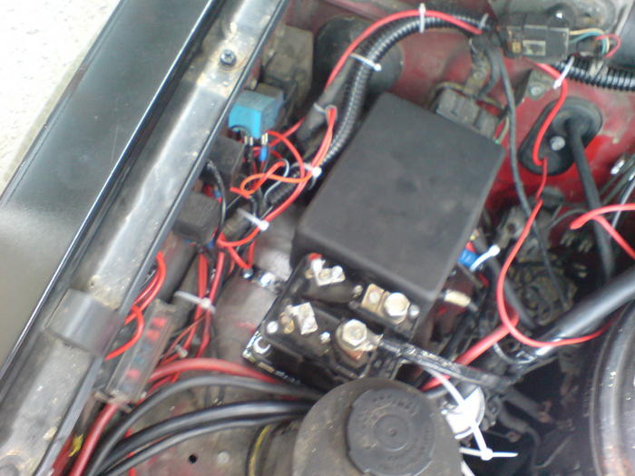

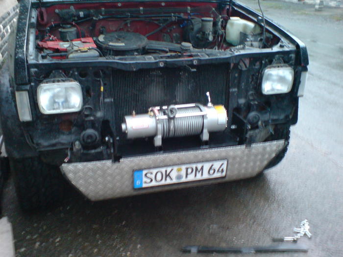

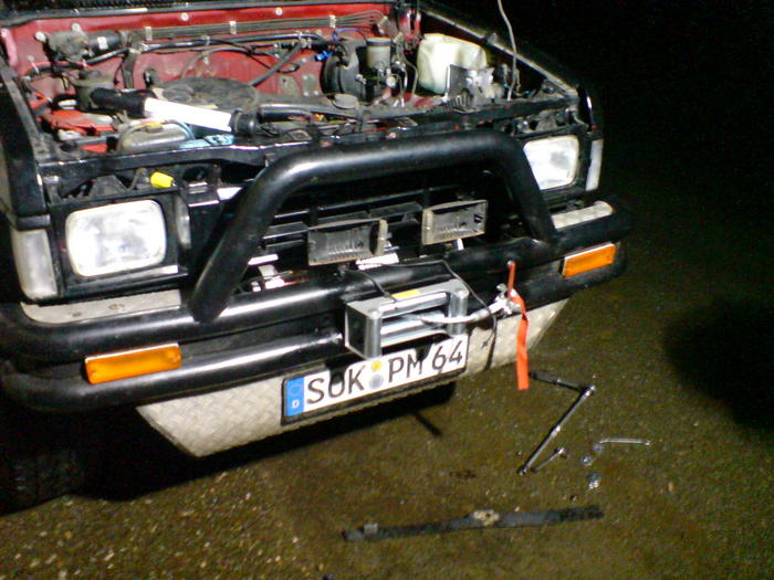

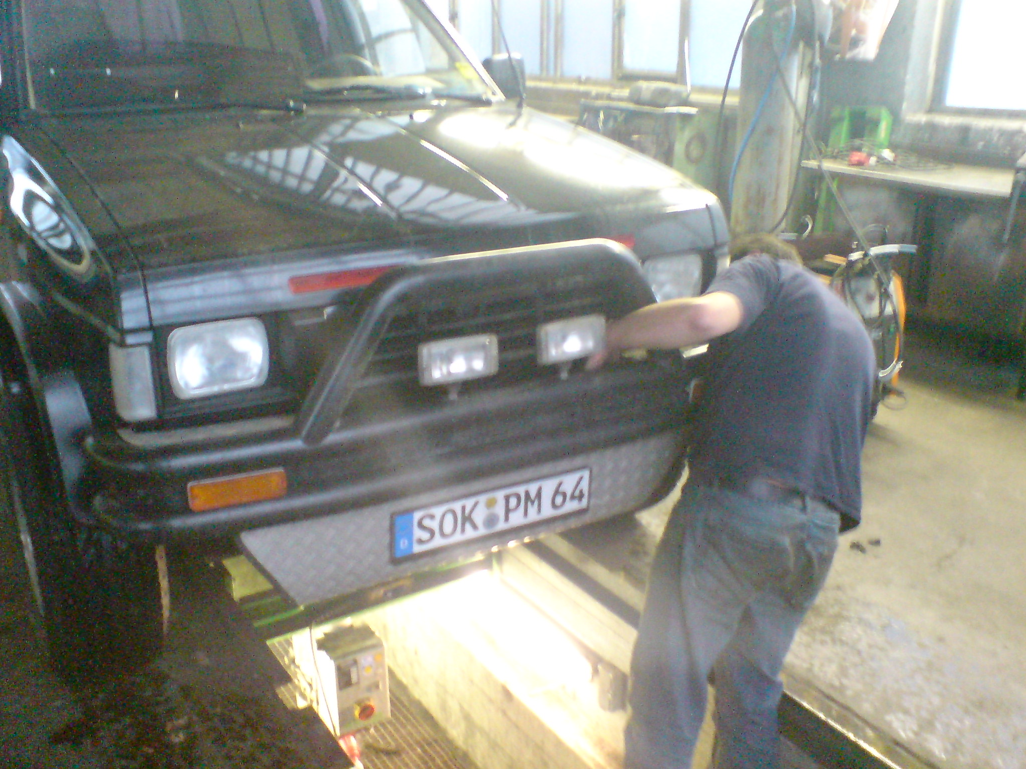

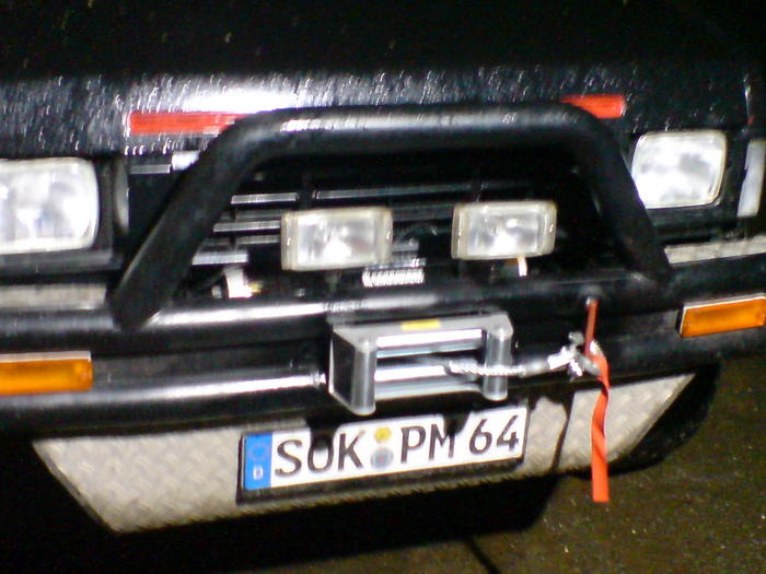

Also wie versprochen noch im alten Jahr.
 Dateiname:  DSC00598.JPG
 Dateigröße:  657.63 KB
 Heruntergeladen:  435 mal
 Dateiname:  DSC00593.JPG
 Dateigröße:  490.29 KB
 Heruntergeladen:  397 mal
 Dateiname:  DSC00592.JPG
 Dateigröße:  651.92 KB
 Heruntergeladen:  417 mal
Truly
Wohnort: Peine
...und hat diesen Thread vor 6339 Tagen gestartet!
1. Nissan King Cab MD21 2,7L TDi Bj86
2. Mitsubishi L200 Bj 2008
3. Yamaha DT 125R
BeitragVerfasst am: 31.12.2008 16:31:07    Titel:

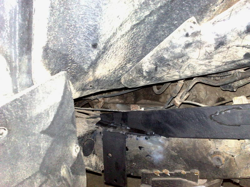

sieht super aus! was mich noch etwas mehr in deail interessieren würde wäre die seitenbefestigung.( Verbindung von Rahmen und WindenGrundplatte
Mindmaster1974
BeitragVerfasst am: 01.01.2009 08:19:05    Titel:
Seitlich ist die Winde vorn am verstärkten Stoßstangen halter befestigt. ( die 2 ohren rechts und links. mit jeweils 3x 12 schrauben . hinten sind es 2 x12 ist kurz vor dem kühler auch etwas verstärkt weil nur blech. aber da waren orginal welche drinn diese haben wir verstärkt . Wenn ich etwas zeit habe beschrifte ich ein foto.
P.s. haben 3 jahre gegen durchrostung : *Grins * 14 mm Stahlplatte

BeitragVerfasst am: 04.01.2009 13:16:54    Titel:
Schaut stabil aus, nur kann ich mich mit dem Riffelbelch unter der Stoßstange nicht anfreunden. Ansonsten schaut er gut aus Supi
Kann mir irgendwer verraten warum bei dieser Konstruktion das Blech in der mitte nach vorne gekantet ist??? Unsicher
Ich bin der apokalyptische Reiter und komme über Dich Das denken überlass den Fischen, die haben einen Wassergekühlten Kopf
SPEZI
Ford Escort Kombi
1. Saab 9-3 TiD Sport Combi
BeitragVerfasst am: 04.01.2009 14:02:03    Titel:
...um mehr Platz für die Winde zu gewinnen???
@Mindmaster1974, meinst nicht das der "Vorbau" Deinen Böschungswinkel extrem reduziert? Auf den Bildern sieht er ziemlich tief aus.
Gruss Spezi
Für was gibts nen Turboloch?
Damit die Sauger auch ne Chance haben!
Mindmaster1974
BeitragVerfasst am: 04.01.2009 20:17:11    Titel:
Jap macht er leider auch . nur bei diesen temperaturen ist ein ändern des ganzen ne qual. also bleibts erstmal. soll dann irgendwie schräg werden und aus rohr . na mal sehen vielleicht kann ja mal jemand mit einem plan oder ner Zeichnung helfen.
@ der- Kt damit nicht alles gleich an der windenhalterung bzw am auto klebt was du ziehen willst? und natürlich aus platzgründen und schutz der Winde .

BeitragVerfasst am: 04.01.2009 22:06:48    Titel:

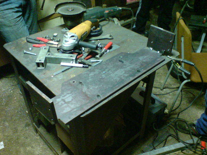

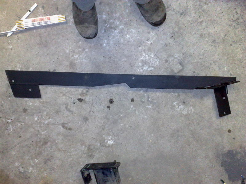

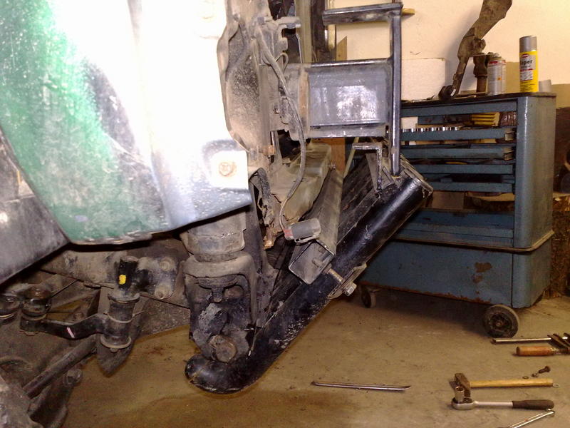

So habe mich in den letzten Tagen auch noch etwas mit meinem Windenprojekt beschäftig.

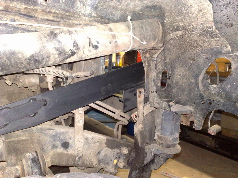

@Mindmaster1974, vieleicht kannst du die ja anstatt des Riffelblechs so eine art Unterfahschutz bauen wie sie an meinem dran ist.
Der Hauptgedanke war die Auftretenden Zugkräfte besser auf den Rahmen zu verteilen.
Jetzt wird die Kraft nicht mehr nur über Stosstangenhalter>Unterfahrschutz zum Rahmen übertragen sonder kann durch die Verstrebungen weiter hinten auf den Rahmen übertragen werden.
Die Winde wird später zwischen die beiden Stosstangenhalter gesetzt.
 Dateiname:  04012009201.jpg
 Dateigröße:  1.26 MB
 Heruntergeladen:  481 mal
