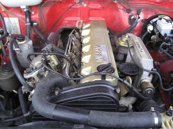

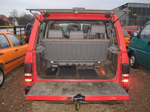

BeitragVerfasst am: 10.12.2008 17:28:05    Titel:
Hier nun noch ein paar neue Bilder vom Objekt der Begier....
BeitragVerfasst am: 10.12.2008 18:20:23    Titel:
Ist´s normal, dass der Fahrersitzbezug gerissen ist, bei 60.000km?

BeitragVerfasst am: 10.12.2008 19:21:04    Titel:
Tja.... sieht schon ganz schön fertig aus Wut
BeitragVerfasst am: 10.12.2008 19:22:18    Titel:
Einmal davon abgesehen dass das Lenkrad nicht original ist und die Sitzfläche des BEifahrersitzes alles andere als steril ist...
