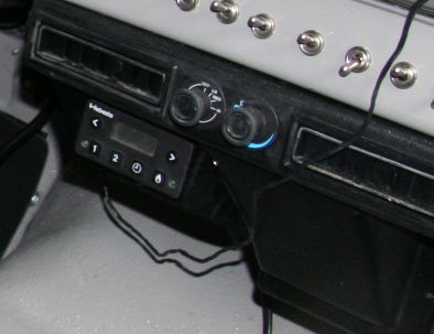

hier noch mal die ántike 2 zeiten uhr
sieht etwas anders aus als die neuere

@Soenke
1 und 2 sind die Vorwahlzeiten, der ganz rechte Heizung an/aus
der andere zum Uhrzeit stellen
