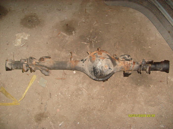

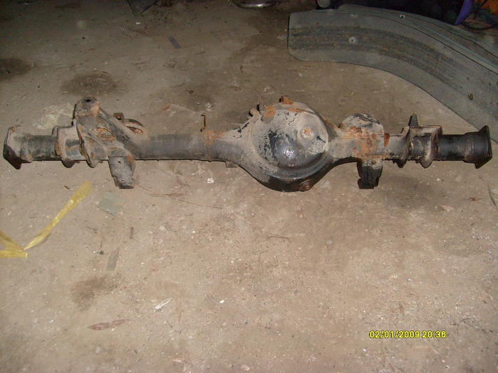

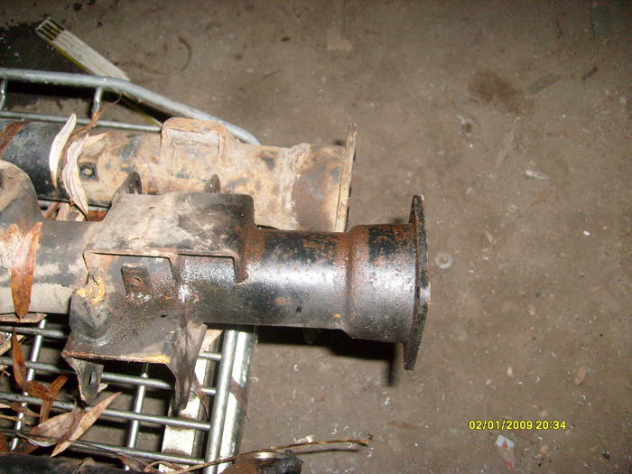

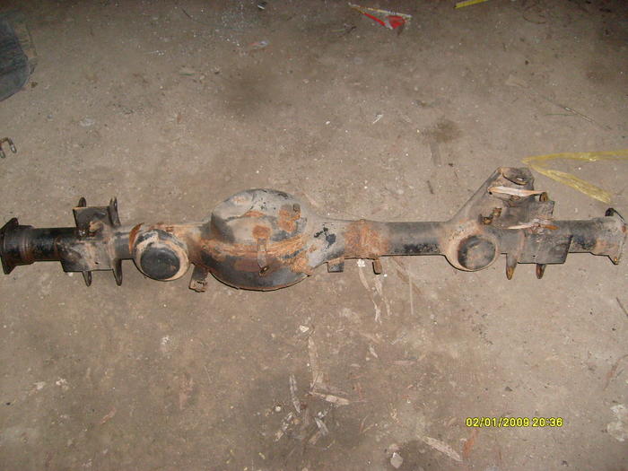

BeitragVerfasst am: 02.01.2009 20:21:52    Titel:
Tag, hier mal die Bilder von der Achse:
Liebe Grüße Robert

BeitragVerfasst am: 02.01.2009 21:13:37    Titel:
Also ich würde lieber die Blattefederachsen umschweißen.
So hält die Achse garantiert mehr wie ein auseinandergesägtes Teil. Eine Schweißnaht wird nie soviel aushalten wie ein massives Stück Metall.
Und ob das ordentliche Kürzen einer Achse tatsächlich weniger Arbeit ist wie die paar Bleche umschweißen ist die andere Frage.

BeitragVerfasst am: 02.01.2009 21:24:38    Titel:
Genau. Das ist ne Jimny HA oder irgendwas dazwischen Hau mich, ich bin der Frühling
Da ich keine gerade Jimny VA habe muß ich da ne Samurai Achse nehmen. Das ich net an der VA die 30mm schmälere Achse mit
SPV ausgleichen muß,
möchte ich die Achse kürzen um Samurai Steckachsen zu verwenden.
Die Halter umschweißen war meine erste Idee. Aber bis die Halter alle rausgeschnitten sind und wieder passgenau auf dem andern
Achskörper draufgeschweißt sind ist es doch einfacher das Rohr re. und li. zu kürzen oder nicht?

BeitragVerfasst am: 02.01.2009 21:28:48    Titel:
Wenn ich die Schweißnaht aufflexe (so wie Team Wildsau geschrieben hat) dann habe ich doch keine zusätzlich Schweißnaht an dem Achskörper.
Denn das Teil ist ja auch "nur" angeschweißt.

BeitragVerfasst am: 02.01.2009 21:35:49    Titel:
is mit sicherheit weng mehr arbeit die schweißnaht sauber auf zu bekommen aber erscheint mir auch als die sauberere lösung. ich würds so machen!

BeitragVerfasst am: 02.01.2009 21:44:59    Titel:
Euer Wunsch sei mir Befehl Aaachso, dann...
Jetz blick ichs auch. Das mit der Schweißnaht war mir so nicht vor Augen.
In diesem Sinne... Es gibt nicht, was man nicht auch punkten kann
Machst du eigentlich noch irgendwelche Verstärkungen am Achsrohr oder tust du verstärkte Wellen rein oder so?

BeitragVerfasst am: 02.01.2009 21:50:59    Titel:
Grüße Dich, an der HA kommen die Zanfi Wellen in Verbindung mit Fullfloater rein.
Der Achskörper wird mit dem U-Förmigen Blech verstärkt.
An der VA 26 Splien Wellen und das HA Diff
Homokinet in Serienqualität als Sollbruchstelle.
Auch an der VA son U-Förmiges Blech.
Liebe Grüße Robert
