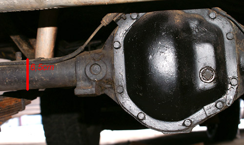

Yepp, der Mahi kommt aus Indien als Lizenprodukt des bis 1963 gebauten
Jeep CJ3b.
Meiner kam in Einzelteilen nach Deutschland und wurde 1994 in Werdau zusammengebaut.
Sind sogar erstaunlich viele deutsche Teile verbaut, wie zum Beispiel Kabelbaum und Heizung.
Die Achsrohre selber haben 6.5cm Durchmesser. Das sind dann 2.5 Zoll.
Also, Diffdeckel und Diffkörper Dana 44, Achschenkel Dana 35.
Sind scho Hund die Inder. Haben anscheinend alles verbaut was so im Regal noch rumgelegen hat Nee, oder?
Passt ja dann zum Rest vom Auto rotfl

Verwechselt jetzt aber mal nicht Achsschenkel und Achsrohre. Meines Wissens sind die Achsschenkel nur die Teile außen. Aber das mag nicht immer so sein in den beschreibungen. Achsschenkel = Knuckles.

Das Rohr habe ich gemessen
Bei der Google Bildersuche bin ich fündig geworden. Keine der zu sehenden 44er Achse hat ein Ablassschraube.
Auch sehen die Achsrohre, so auf den ersten Blick, tatsächlich dicker aus wie bei mir.
Ich versuch einfach die Ablassschraube rauszubekommen. Wird dann schon wieder reingehen und dicht sein.
Wenn sie draußen sind, kann ich auch besser messen.

BeitragVerfasst am: 06.01.2009 17:36:23    Titel:
Interssiert jetzt zwar wahrscheinlich nur Mahindrafahrer Ätsch
Aber anscheinend ist die Hinterachse doch kein Indisches Potpouri.
Ich hab im internet folgende Explosionszeichnung einer Jeep CJ3b Hinterachse gefunden:
Genauso sieht die Mahindrahinterachse aus.
Die ist mit Ölablassschraube.
So wie es aussieht haben die Inder die alte Hinterachse weitergebaut.
Also keine 35er oder 44er, sondern ein CJ3b Diff.

So ein Heizkörperschlüssel passt nicht. Viel zu klein.
Einfach mit einem normalen Gabelschlüssel. 17er wars glaub ich. Ging ganz leicht auf.
@flashman,
oh, habe mich da etwas mißverständlich ausgedrückt.
Aber ihr müßt schon wissen was ich meine, nicht was ich schreibe rotfl
Klar CJ3b ist der Jeep Typ und Dana der Achsenhersteller.
Hat mich nur interessiert, ob Jeep schon immer Dana Achsen verbaut hat.
Mein neuster Stand ist jetzt das der Mahi eine Dana 44 Achse hat. Allerdings ein recht altes Modell.
Früher hatten die Achsen noch Ablassschrauben.

Die Schraube hat ein Aussenvierkant. Da gehts nicht mit der Ratsche.

mit einem "Engländer" bekommt man die Aussenvierkantschrauben auch recht gut auf...bzw. wieder zu. Ja
