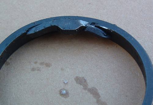

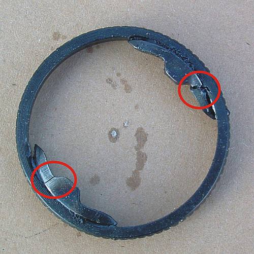

hier mal Bilder von dem Ring, der von neu bis kaputt nur drei Tage brauchte.

da man sich in der Nissanwerkstatt nicht erklären konnte, warum der gezeigte Ring schon wieder kaputt ist, bekam ich erstmal von einem anderem Terrano eine Nabe angeschraubt. Diese funktioniert jetzt. Man wollte dann meine Nabe reinigen und näher untersuchen. Was bei dieser Nabe auffiel, war ein Geruch wie altes Motoröl.
Ich habe diese Woche mal nachgefragt, ob man etwas gefunden hatte - man hatte nicht. Rückfragen bei Nissan hatten auch nichts ergeben, außer den Rat, dann halt die ganze Nabe zu wechseln.
Ich soll noch ein, zwei Wochen so weiterfahren - im Wald brauche ich einen intakten Allrad. Was es dann gibt, weis ich nicht.
Wenn ich Geld in Naben investieren muß, sei es wegen Reparatur oder Neukauf, werde ich auf manuelle umsteigen.
Wenn's soweit ist, melde ich mich noch mal.
Jochen

sieht für mich nach nem verkehrten Einbau aus... dieser Ring muss sich recht frei bewegen können.. wenn der klemmt kann er das nicht ;)
Und wie man sieht hat sich ja irgendwas seitlich in die Nasen eingearbeitet und nicht wie wohl geplant nach innen verschoben...
