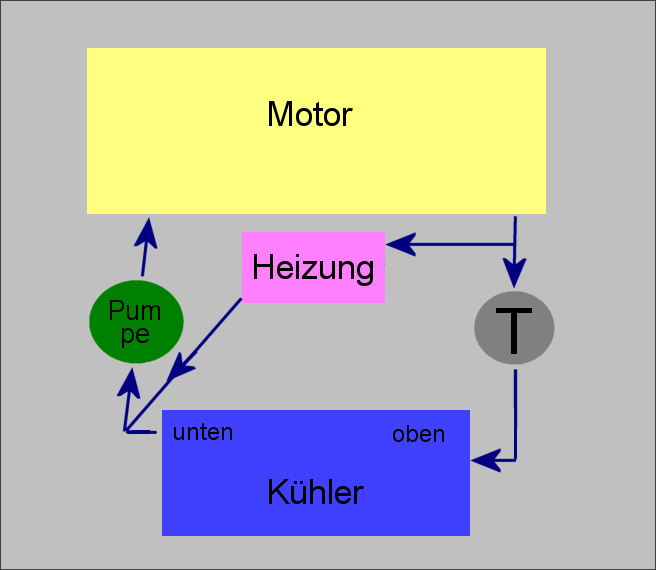

Du Kini, da sind wir uns irgendwie einig. Nur war das weder die Frage des Threads, noch mein Ansatzpunkt zur Kritik. Es ging ja um "von wo saugt die Pumpe" - und die saugt unten aus dem Kühler bzw. (wenn da nix kommt, weil Thermostat am Zulauf oben zu) fördert im kleinen Kreislauf im Kreis. Zweiteres tut sie aber eh immer.

Dann lob mich doch einfach mal, weil ich so schöne Bilderchen gemalt hab!
Und merke: In dem Maße, in dem der große Kreilauf geöffnet wird, wird der kleine geschlossen.

1. Gut gemacht Knuddel
2. Nein, wieso? Wer sollte den schließen? rotfl (wäre es so, würde die Zeizung ausfallen, sowie das Thermostat aufgeht - Unsinnig)
dann wäre der Motor nach wenigen Minuten tod
der kleine Kreislauf schliesst NIE
siehe auch Bild oben

definitiv ist die von mir beschriebene Funktionsweise, großen Kreis öffnen, dabei kleinen schließen, am 3L V6 von Citroen realisiert worden.
Das meine ich ja - man kann es nicht verallgemeinern. Euer Wunsch sei mir Befehl
nö, der Punkt geht schon an Vinzenz! Vertrau mir rotfl rotfl rotfl

Schau Dir das an, und sag mir warum es nicht funktionieren kann.
Weil die Zeichnung kompletter Nonsens ist Hau mich, ich bin der Frühling
So hat das niemand beschrieben Vertrau mir
Hast du deine Tage?
Kannst doch wohl Nonsens von Fakes unterscheiden und zwar in Echtzeit! rotfl rotfl rotfl

@Kini: Hier mal, wie es bei den meisten Offroader funzt (vereinfachte Darstellung):
Es gibt zwei Kühlkreisläufe. Einen großen durch den Kühler und einen kleinen durch die Heizung. Der kleine ist wirklich immer offen und sorgt für Wasserzirkulation im Motor. Der große geht erst auf, wenns zu warm wird.
Das passt nicht bei allen Fahrzeugen (G z.B. ist etwas anders) stellt aber so die gängigste Lösung dar.

So passt das Schema:
Und es ist bei allen wassergekühlten Fahrzeugen gleich!
So nebenbei: Die Heizung ist vollkomen wurscht bei dem ganzen. Die ist nur dazu da, daß den Fahrer nicht friert.
Als "kleiner Kühlkreislauf" wird der Motorkreislauf ohne Kühler bezeichnet, wenn das Thermostat geschlossen ist, der "große Kühlkreislauf" bezeichnet den kompletten Kreislauf inkl. Wasserkühler.

Bei meinem G ist die Heizung Zwangsteil des kleinen Kreislaufs, dahingehend gibt es schon Unterschiede. Ja

Auch das ist überall so. Ja Ja

Hatte ich erwähnt, dass es beim 230GE Motor nicht so ist Vertrau mir
Da wird der Heizungskreislauf mit einem Schieberventil im Schlauch einfach zu gemacht. Aber lass Dich nicht verwirren Ätsch
