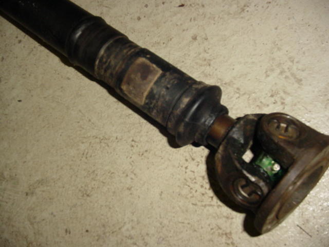

Sind die Auswuchtgewichte noch an der Welle?
Meistens sind das kleine Blechstückchen, mit einem oder zwei Schweißpunkten auf der Welle festgemacht.

Einfach neu wuchten lassen und gut ist.

Wer wuchtet sowas?

Wer wuchtet sowas?
jeder Kurbelwellen Bauer zb .
http://www.elbe-group.de/
aber auch viele Metallbearbeiter oder mit etwas geschick gehts auch selber
http://www.ecs.fh-osnabrueck.de/uploads/media/M04_01.pdf

noch'n Tipp:
mach mal beide Wellen raus, wenn es dann weg ist mit den Fahren lags an den Wellen. Keine Wellen - Keine Vibrationen Supi
FF
P.S. die Wellen brauchst nicht wuchten zu lassen. Da die Bleche immer gleich dick sind (schau hinten) und die Länge und Breite noch zu sehen ist, mach so ein Blech und ich backe es drauf. Das reicht Vertrau mir

ich hatte doch schon eine neue Weitwinkelwelle von Peter in der Garage liegen...

als buschlösung bietet sich auch eine bzw. zwei schlauchschellen an.
