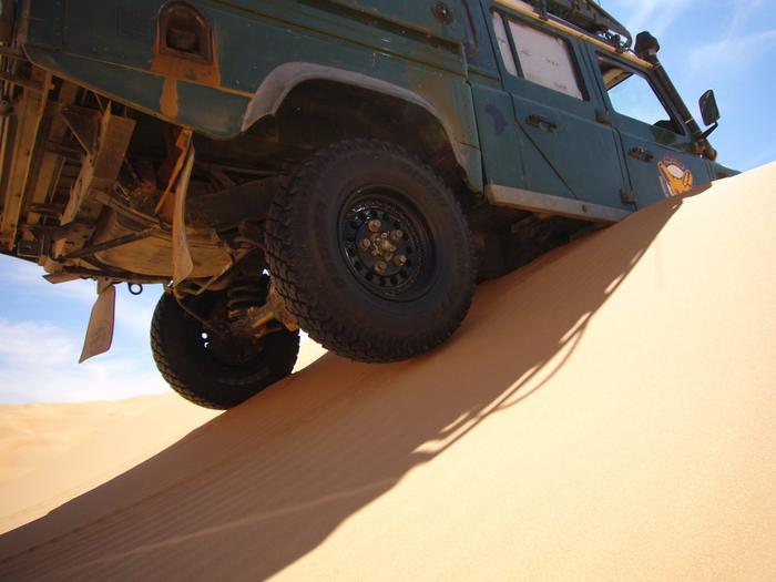

Ich will mit ihm ins Gelände, er soll höher werden und die Verschränkung soll auch besser werden Ich hab die serien reifen drauf 235/85R16 er wird auch als adventure-inc mobil führ verschiedene Urlaube benutzt dieses jahr nordkap und nächstes jahr Mal über die wüste nach ägybten.
Wir sind mit nem 130ger ganz ähnlich unterwegs und haben gute Erfahrung mit Old Man Emu gemacht und jetzt hervorragende mit Tough Dog/ King Springs.
Die www.offroad-manufaktur.de
haben uns weitergeholfen.
Sehr präzise Beratung und ein gutes Ergebnis Vertrau mir
Getauscht sind bei uns Federn, Dämpfer, Lenkungsdämpfer und die vordere Kardanwelle (Weitwinkelwelle von Nakatanenga) wegen der unvermeidlichen Höherlegung und dem veränderten Knickwinkel.
Sonst ist alles Original.
Da klappt jetzt seit Jahren super.
Spare nicht am Fahrwerk sonst kaufst Du schnell wieder eines.

235/85 wär mir persönlich auf dem 130 zu klein, sehen ja schon am 90/110 mickrig aus.
255/85 oder 285/75 sind eine deutlich bessere ( optisch und technisch ) Wahl.

Wenn Du mit dem Wagen reisen willst ohne dabei durch monströse Dünenfelder zu fahren ist die Reifengrösse absolut gut.
Wenn Du ein Fahrwerk einbaust müsstest Du ja eh zum TÜV.
255/85 haben wir drauf und das geht bei Dünenkämmen mit dem 130ger gerade so wenn man relativ beherzt fährt. Ein kurzes Zögern und man hockt auf.
Etwas mehr Schwung (gewöhnungsbedürftig) und er kracht (manchmal auch recht ruppig) auf den Rahmen und mit der Zeit lernt man so wenig Schwung wie möglich zu nehmen um "drüber zu kommen. Je mehr Routine desto flüssiger läufts. Irgendwann nimmt man den langen Radstand gar nicht mehr wahr.
Das gilt allerdings für 255/85. Mit kleineren Reifen musst Du im Zweifelsfall noch mehr Schwung holen und das ist nicht unbedingt angenehm.
