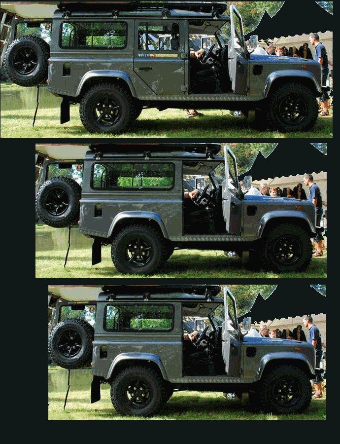

@Toolman
nenene, 'n 90er!
Am Ende glaubt der Eljot noch das sein Landy länger wird wenn er die schönen Felgen drauf macht! Hau mich, ich bin der Frühling Hau mich, ich bin der Frühling
@Eljot
So sieht Dein Auto mit den neuen Felgen aus! YES
Gruß, Anderl

BeitragVerfasst am: 05.03.2009 14:55:23    Titel:
So glaubt er, ihm wär ein Hintern gewachsen rotfl

BeitragVerfasst am: 05.03.2009 17:36:06    Titel:
YES YES ...aber irgendwie schaut mein 90er anders aus!!?? Unsicher Unsicher
ach, das wird an der britischen fertigungstoleranz liegen!! Supi Supi
mal schnell ein 110er heck an den 90er genagelt weil kein anderes zur hand war!! Ja
toolman und pirat, merci!! Ja
...und wer macht mir die felgen jetzt noch schwarz-matt!?!? Unsicher
damit ich das auch noch sehen kann wie das wirkt!?!? Unsicher
aber ich glaub schwarz muss sein! anthrazit oder silber is nich!! Obskur

Pirat hat folgendes geschrieben:
Der sieht echt gut aus dieser ........... 95er ........ ????

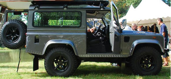

BeitragVerfasst am: 05.03.2009 19:54:11    Titel:
Is ja schon gut Wut Wut Wut
@Baloo
Nenene, is'n 90er, Mauli hatte recht, der Hintern war zu dick! Obskur
So hier nochmal, bevor die Dis. wg. nem Erlkönig losgeht.
Mattschwarzen Felgen hat er jetzt auch.
Jetzt kauf sie endlich Eliot! Vertrau mir Vertrau mir
Gruß, Anderl

@Pirat
War schon klar, obwohl ich auch erst beim zweiten Blick erkannt hab was los ist.
Aber gut gemacht (das Bild) und gefällt mir auch besser als der echte 90er.

BeitragVerfasst am: 05.03.2009 21:22:49    Titel:
...hey anderl, echt geil gemacht!! YES merci!!! Smile
mir würd der 110er mit dem 90er ar... am besten gefallen!! Love it
zwecks felgen muss i mal schaun was ich die nächsten tage in schottland erreiche!! Smile
vielleicht komm ich ja mit 5 koffern zurück!?!? Ätsch
BeitragVerfasst am: 06.03.2009 08:12:48    Titel:
wenn jetzt der Tankfüllstutzen an der richtigen Stelle wäre..... *g*

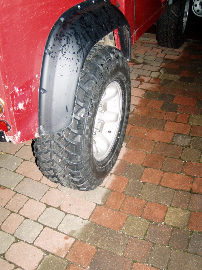

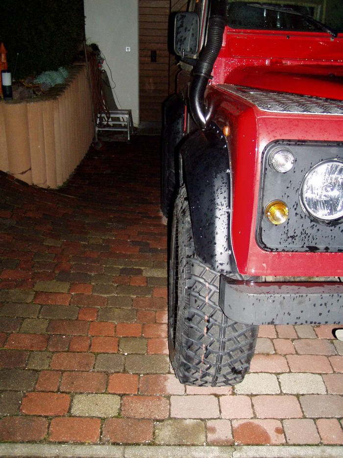

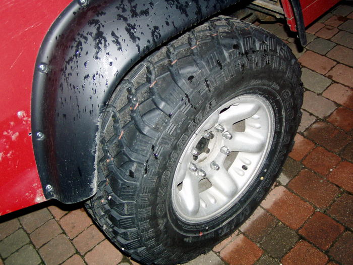

[Bei meinem Umbau bringé ich es zu 150mm Spurverbreiterung. Es handelt sich dabei um amerikanische Felgen mit dem Lochkreis 8/165,1. Die Felgen haben Einpresstiefe 0mm und eine Dimension von 8x16". Alleine die Felgen haben zu den Wolf Felgen eine verbreiternde Wirkung von 40mm pro Seite. Der Felgenadapter für die amerikanischen hat noch einmal 45mm. Felgenauswahl ist riesig groß. Ich arbeite auch an einer Version ohne Adapter und das wären dann mit den Amifelgen 40mm pro Seite.
Vielleicht euer Feedback wie es gefällt. Es kommt noch ein höheres Fahrwerk von 3". Dann dürfte es schön sein. Die Bereifung ist übrigends 285/75/16. Für die gibt es eine Freigabe.

BeitragVerfasst am: 13.03.2009 10:45:15    Titel:
was sind das für kotflügelverbreiterungen? hast mal nen link?

BeitragVerfasst am: 13.03.2009 21:06:15    Titel:
hallo!
der erste link. hier habe ich gekauft, bezahlte aber teure fracht. gesamt 200 euro.
in der zwischenzeit war diese verbreiterung auch in ebay zu haben.
http://dca.dominohosting.biz/dca/mpsdb01.nsf/MainCatalogue!OpenForm&RestrictToCategory=90_110:%20PLASTIC%20WHEEL%20ARCHES
der zweite link.
andere bauart aber auch nicht uninteressant.
http://www.paddockspares.com/scp/OFF_ROAD/Extended_Arches.html
beide versionen um 50mm breiter als original per seite.
hoffe es hilft dir.
