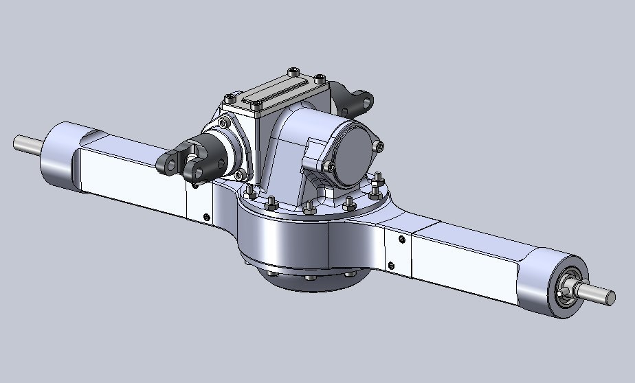

BeitragVerfasst am: 13.03.2009 20:32:16    Titel:
aber wie solls auch sonst anders gehen Grins
Hier ein paar Zeichnungen, auch wenn´s "nur" Modelle sind...
http://www.beatyourtruck.com/forum/showthread.php?p=646459

BeitragVerfasst am: 13.03.2009 20:41:40    Titel:
Die Welle geht nur minimal an wenn die vorder Achse voll einfedert und die hintere voll aus.
Beim verschränken passiert nix da die Welle nahe am Drehpunkt ist.
es gibt 2 Versionen:
Abtrieb über PTO, meist zuschaltbar und billiger
Abtrieb über das erste Diff, meist permanent und problemlos beim verschränken
Das Fzg auf dem Bild hat vermutlich PTO

BeitragVerfasst am: 13.03.2009 20:45:29    Titel:
So müßte das bei den Rockwell-Achsen sein, die gerne aus US-Trucks geschlachtet werden.
