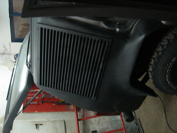

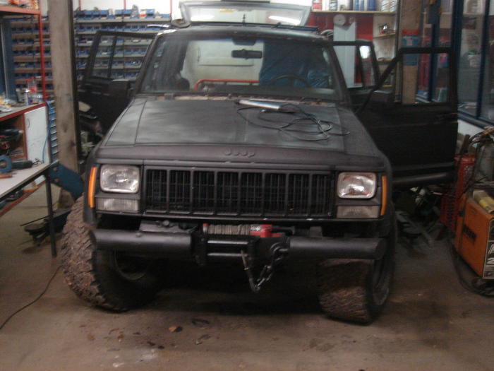

Ist das der XJ bei dem die hinteren Fenster mit irgendwas verschlossen sind, das wie Lüftungsschlitze aussieht? Unsicher
minischrauber79
Wohnort: remscheid
...und hat diesen Thread vor 6245 Tagen gestartet!
1. chero xj,old mini
BeitragVerfasst am: 08.03.2009 21:35:21    Titel:
minischrauber79 hat folgendes geschrieben:
aber wenn man im motorraum rein schaut sieht der wien ganz normalen aus bis auf den fächerkrümmer
OK, dann muss ich Stroker wohl vorher kurz erklären. Originaler Motor, andere Kurbelwelle und Pleul, wodurch sich der Hubraum (durch mehr Hub) vergrößert. Dazu beliebig viele andere Modifikationen. Sieht also nach außen original aus, aber intern gehts mächtig zu Sache.
Schau mal: http://www.ajeepthing.com/stroker-motor.html
das war mir schon klar bin selber vom beruf schrauber
was mich halt nur wunder is das man nich wirklich was sieht
keine neue kopfdichtung oder jegliche andere dichtung sehen halt wie orginal aus bis auf krümmer nochniemals andere drosselklappe
vinzenz
BeitragVerfasst am: 08.03.2009 21:38:07    Titel:
das ist ja der Witz ander Sache, das man nix sieht
minischrauber79
Wohnort: remscheid
BeitragVerfasst am: 08.03.2009 21:38:42    Titel:
Hellraiser hat folgendes geschrieben:

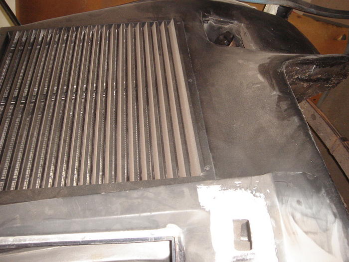

genau dieses fragment sah auf den bilder besser aus
BeitragVerfasst am: 08.03.2009 21:38:45    Titel:
OK, vielleicht ists auch nur gefakt - Aber das wäre ein böser Trick. Unsicher
minischrauber79
Wohnort: remscheid
BeitragVerfasst am: 08.03.2009 21:46:40    Titel:
normalerweise sieht man fast immer was egal was man am motor macht wenn man etwas von motoren aufzüchten versteht haben selber in der firma schon ein paar motoren gemacht und privat mit meinen vater minimotoren heiß gemacht
aber nach dem sich rausgestellt hat das der verkäufer einige sachen verschwiegen hat und gelogen hat sind wir uns nich mehr sicher
der sollte angeblich so durch den tüv gehen naja sogar nen blinder tüv hätte den nich durch den tüv gehen lassen
minischrauber79
Wohnort: remscheid
BeitragVerfasst am: 08.03.2009 21:52:54    Titel:
ps.: hinten sind die seitenteile halb raus geschnitten und die gfk-bauschaum teile unsauber angeklept
und die kiste hatte schon zich lackierungen hintersich
orginal blau dann silber dann weiß dann schwarzmetallick mit zwei großen jeep aufklebern auf den seiten und zu letzt schwarz matt

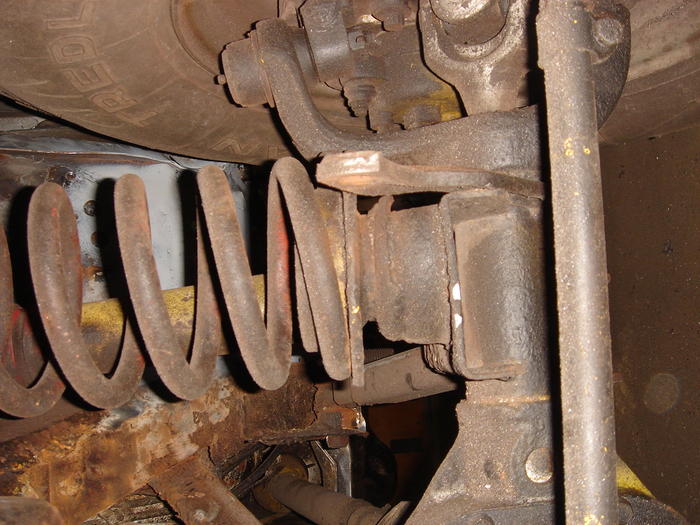

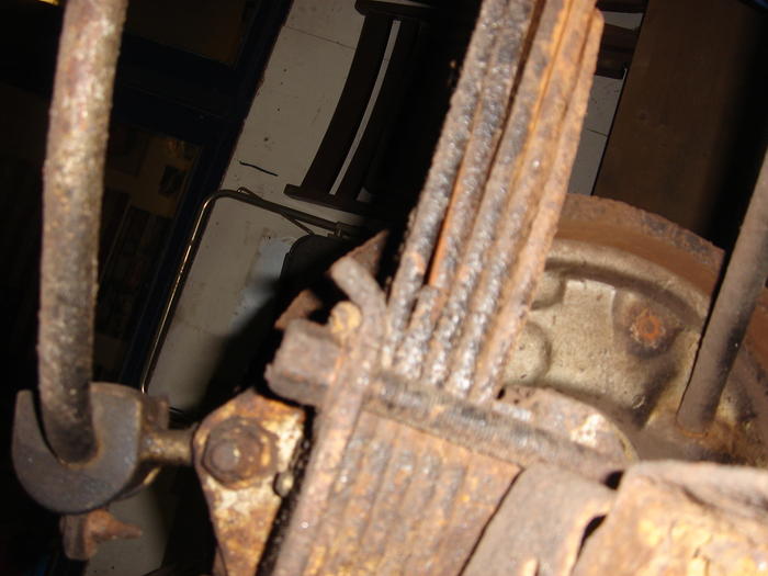

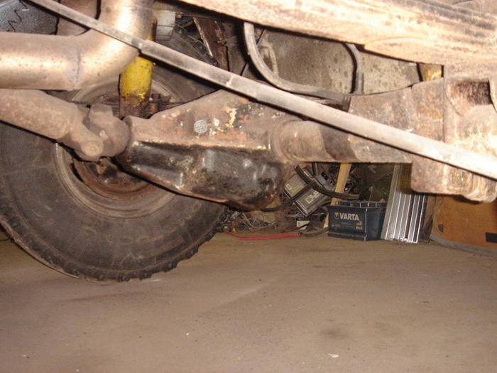

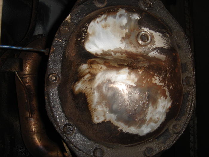

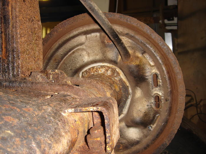

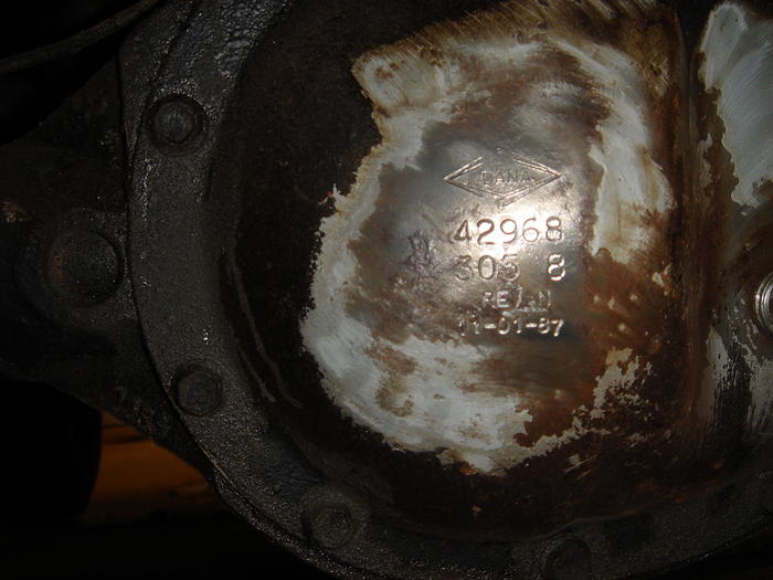

BeitragVerfasst am: 09.03.2009 22:52:10    Titel:

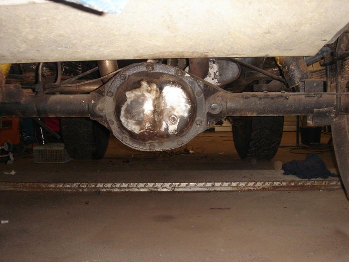

hoffe man kann was drauf erkennen
Mendrik
Wohnort: Hamburg
1. Cherokee XJ Bj.92
2. Grand Cherokee WG Bj. 2000
BeitragVerfasst am: 09.03.2009 23:05:09    Titel:
also für mich sieht das nach ner ganz normalen Dana 35 ohne C-Clip aus.
BeitragVerfasst am: 09.03.2009 23:06:27    Titel:

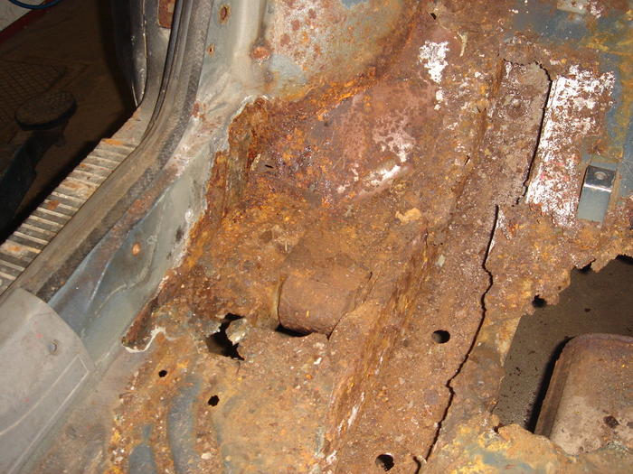

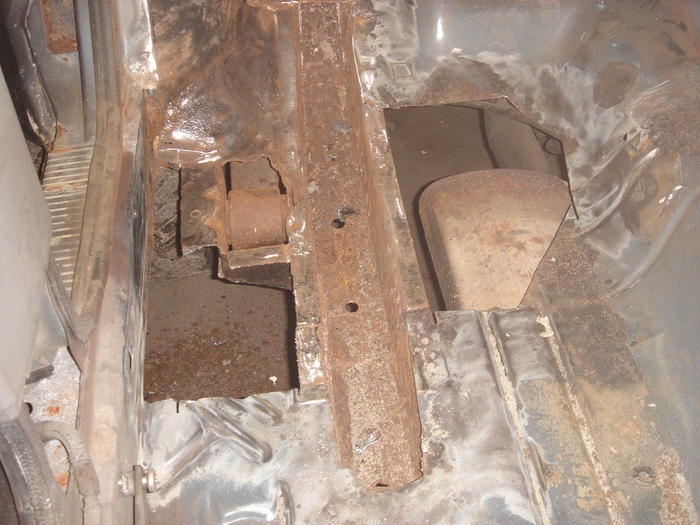

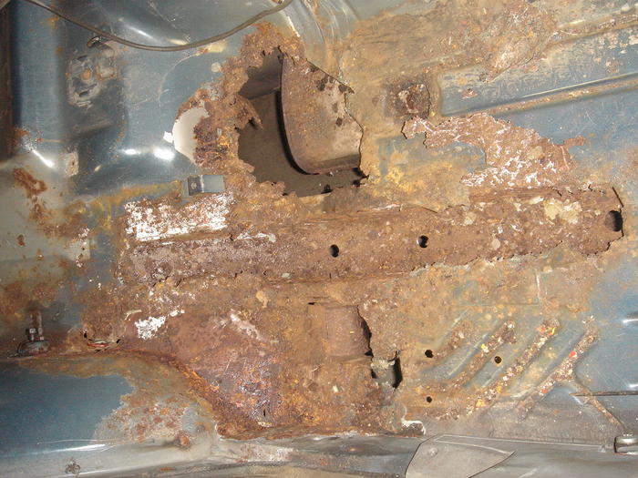

Jepp. Und der Rest sieht nach Rost ohne Ende aus. Aber nicht nach irgendwas, was 6200 Euro Wert hätte. Unsicher
minischrauber79
Wohnort: remscheid

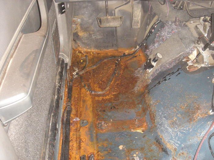

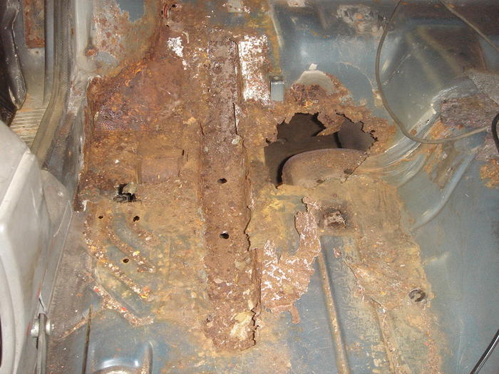

BeitragVerfasst am: 09.03.2009 23:06:38    Titel:
hier noch ein paar weitere bilder vom trümmerhaufen leider nicht mehr im urzustand wie er ankam
