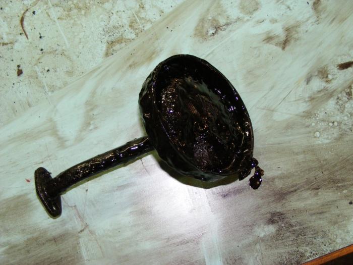

BeitragVerfasst am: 22.08.2009 18:21:38    Titel:
Der Motor lief "bis zum Schluss" Hau mich, ich bin der Frühling Hau mich, ich bin der Frühling Hau mich, ich bin der Frühling
Dirtrider
1. Nissan MD21
BeitragVerfasst am: 23.08.2009 20:21:16    Titel:
... bis zum Schluß, bis er dann kaputt war. Ätsch
Ich muss weg
BeitragVerfasst am: 23.08.2009 20:26:14    Titel:
Korrekt YES
Soviel zum Thema "eBay Produktbeschreibungen" Hau mich, ich bin der Frühling Hau mich, ich bin der Frühling Hau mich, ich bin der Frühling
