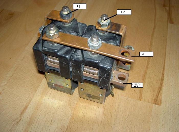

So sieht die Schaltung aus. auch bei den neuen Relais, wo man nichts mehr sieht. Das Funktionsprinzip ist das gleiche.
BeitragVerfasst am: 22.04.2009 20:40:05    Titel:
Würde auf jeden Fall auch so ein Relais erstmal mit dem Multimeter durchmessen, dann nen Stromlaufplan für die gesamte geplante Schaltung zeichnen, und erst dann zum verkabeln anfangen.
Wennst irgendwas falsch anschließt knallt Dir bei den verwendeten Leitungsquerschnitten die Batterie weg....
Ich weis wovon ich rede, hab letztens erst aufgrund von nem Denkfehler die Steuerleitung von der Seilwinde abgefackelt. Innerhalb von 1 Sek. war die Isolierung weggebrannt, ne halbe Sekunde später hatte ich den Massepol von der Batterie runter...Zum Glück stand ich genau daneben.
Danach hab ich erstmal 5 Minuten neben dem Auto verbracht, um sicher zu gehen, daß nichth doch irgendwo was zum brennen anfängt.
Das war echt n Scheiss-Gefühl.
Garnicht dran zu denken, was passiert wenn man mit nem 35 Quadrat-Kabel nen Kurzen produziert.
Gruß Andreas
Danke dann passt es. Robert, wenn noch was unklar ist dann gerne per PN.
